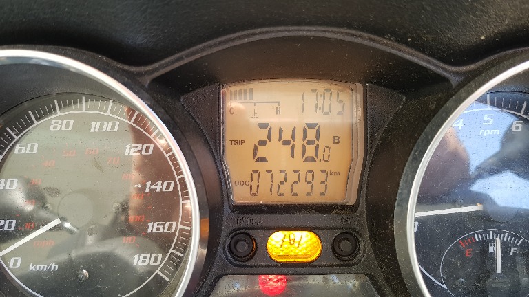

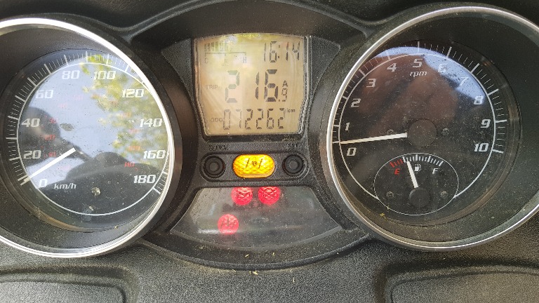

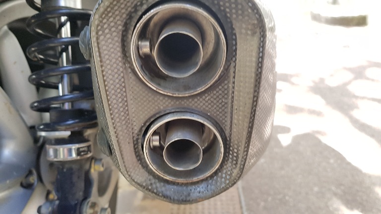

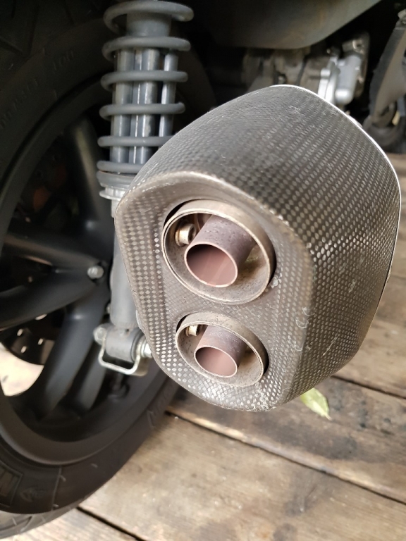

Pour optimiser la carto et gagner 6% consommation. C'est possible +gain en couple....400€
Pour gagner 5 cv + gain de couple + consommation - 6%.....500 prix publique.
La je viens de mettre 10 € dans une station hors de prix...mais bon pratiquement 250 kms, je n'ai fais que 15 kms en réserve.
Pas de trace de surchauffe des gaz à l'echappement.
vs
Et pourtant 52 cv et un vario cvt fr4 v2 longue course en 15 grs Dr Pulley.
Test sur 70% de RN 4 voies à 120 kmh, 20% d'autoroute à140 kmh et 10% en ville.
vs
