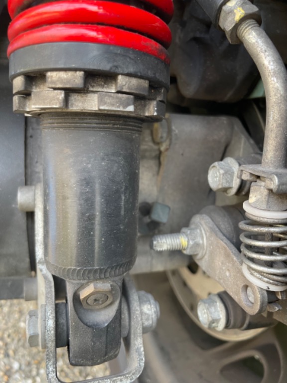

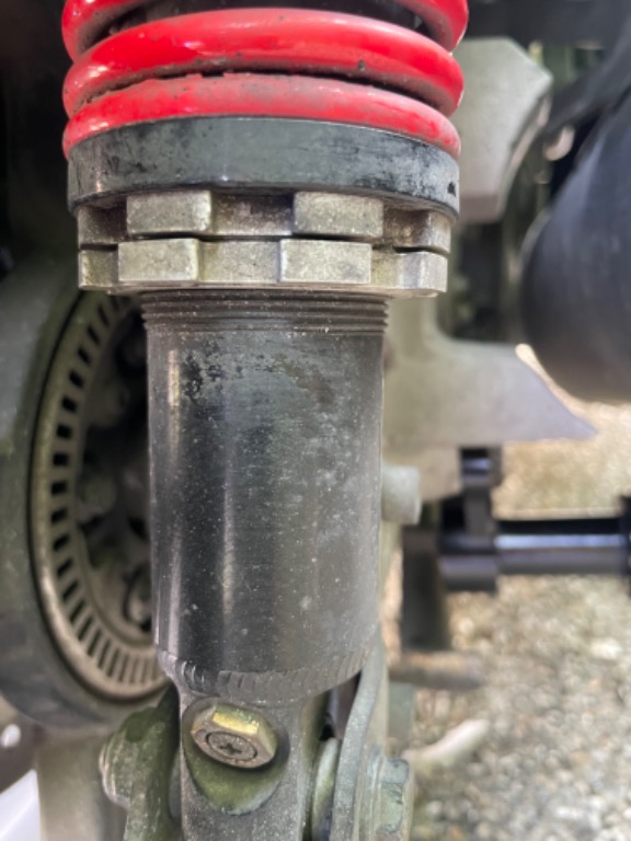

J'ai déjà vu celui de Philou et d'autres de la Team TSO, ils sont tous, sauf erreur de ta photo au triple de toi (zone fileté)

Cool ton info, je n’avais pas de clé à ergo dû utiliser une pince multiprise pour dévisser les bouchons à bocal, donc j’ai réussi a remonter de 3-4mm c’est devenu dur à tourner, je voulais pas foirer les bagues. Initialement j’ai mesuré je devais être à 100mm maintenant a environ 104mm.
Conclusion j’ai changé les masses de guidon (voir plus haut), mise en pression des pneus à 2.0b à l’avant, 2.5b AR et environ 104mm sur les amortisseurs.

J'ai démonté l'amortisseur du MP3, sur l'établi, tu dévisse les deux bagues en bas ... tu retires le ressort le fourreau plastique... et mon constat :
J'avais de la poussière très fines sur le pas de vis; un bon nettoyage à l'eau et mon amortisseur et totalement réglable sans effort. je n'avais qu'un côté avec ce symptôme.
