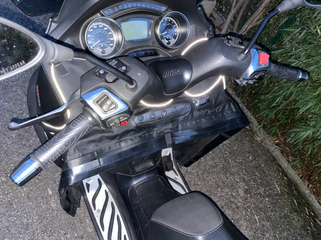

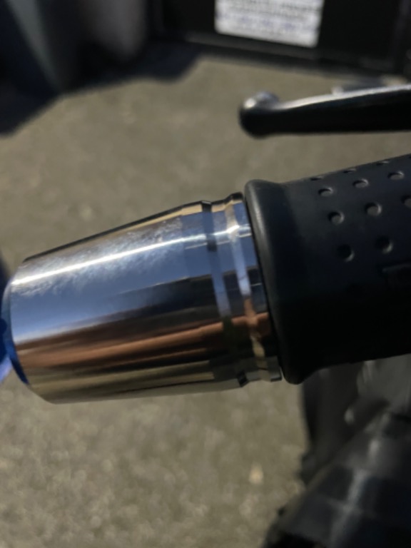

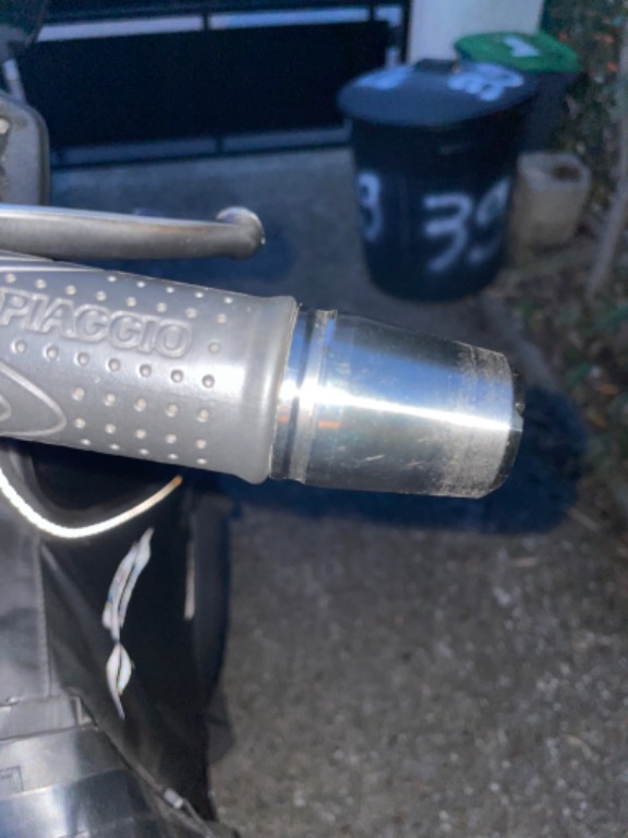

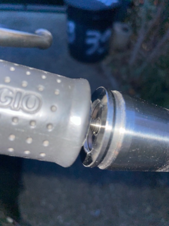

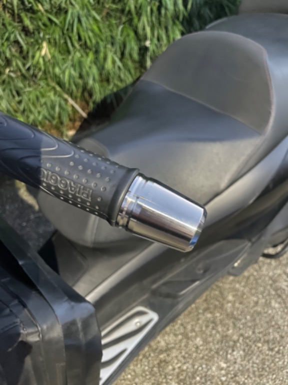

Hello!
Moi j’ai en effet cette sensation de guidonnage à partir de 120kmh un balancement légèrement de l’arrière.
Je précise j’ai 1 TC Givi, j’ai donc commandé des masselottes de guidon, en soit disant Inox taillé dans la masse pesant je crois 200grs chacune de chez le fameux gros site chinois, reçu aujourd’hui en une dizaine de jours. Pas encore eu le temps d’essayer sur route. Ils sont de belle effet sur le guidon et de bonne taille, je joint des photos et je vous tiendrai au courant du changement en essaie sur route prochainement.

Hello tous,
je reviens sur la mise en place des embouts de poids sur le guidon, j’ai encore des tremblements et de louvoiement de gauche à droite légèrement vers les 120-130kmh, je ne vois pas de plomb sur ma roue arrière, est-ce cela? Je vais faire un contrôle d’équilibrage des roues.
Est-ce que les centres auto peuvent le faire ou faut passer chez le cons?
