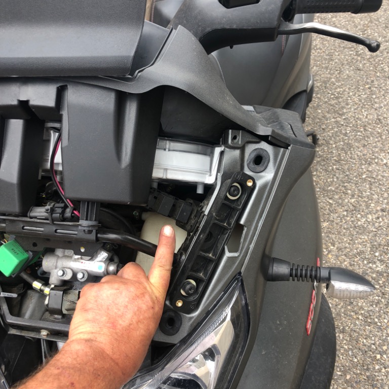

Willy83,
Je confirme la position du petit relais noir j'ai profité pour démonté la bulle et le cache sous bulle noir, il se trouve sur la partie droite et correspond bien à la réf donner plus haut et relais exact indiqué par Ybro sur sa photo.

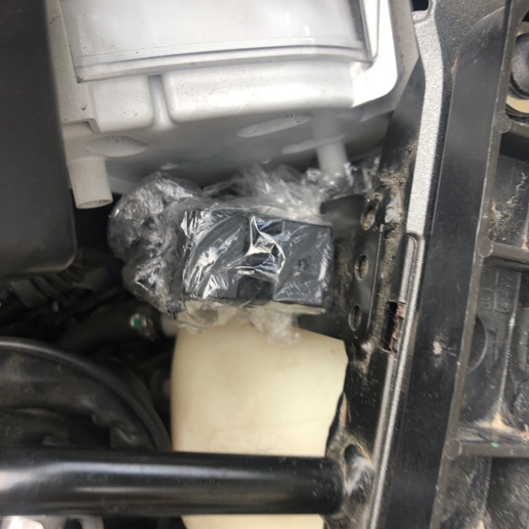

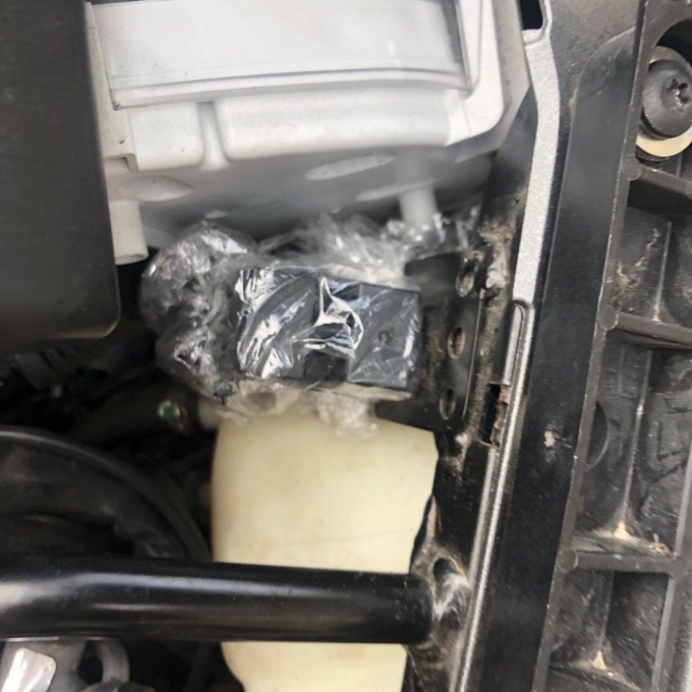

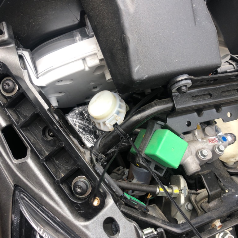

C’est bon, je vien de changer ces 2 fameux relais de commande marche arrière.
derrière le cache noir support pare brise.
faut démonter l’ensemble avant pour y accéder.
comme j’ai lu qu’ils sont sujet aux intempéries, j’ai mis du film alimentaire dessus comme pour les 4 autres sur la gauche. Ces relais sont de contacts donc pas de risque de chauffe. Je verrai à l’usage.
je joins les photos pour bien les identifier.

Bonjour, j’avais le voyant orange moteur allumé après le changement de ces relais de commandes marche arrière et ce matin disparu! Yes.
hier j’avais quand même débranché et rebranche la batterie mais toujours le voyant allumé.
Ce matin plus rien . J’avais la crainte de devoir prendre rdv pour passer le diag chez Piaggio.
A la prochaine « aventure »
Willy
Willy
