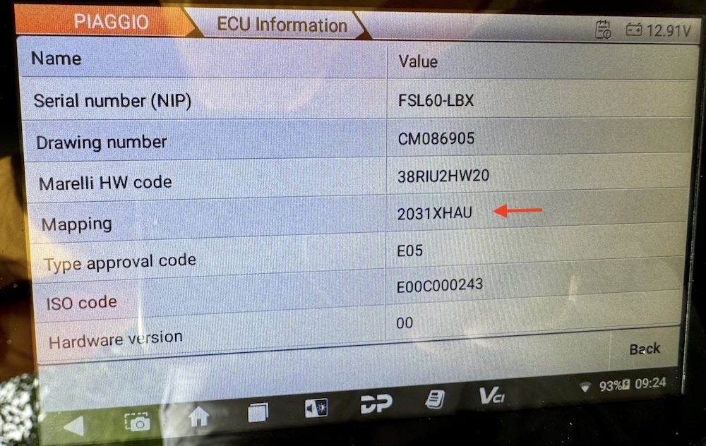

Je ne sais pas quoi essayer d'autre. J'en ai profité et j'ai fait quelques tests supplémentaires avec l'outil de diagnostic pour voir ce qu'il disait, et voici les images des résultats (veuillez ignorer les lignes qui ne sont pas pertinentes pour la marche arrière). Tout semble aller bien, mais l'image de l'état du système confirme les soupçons selon lesquels la marche arrière est désactivée pour une raison quelconque dans l'ordinateur. Je ne sais pas si dans l'image suivante l'existence de ces 4mv est pertinente ou non, mais je vais la mettre quand même.
