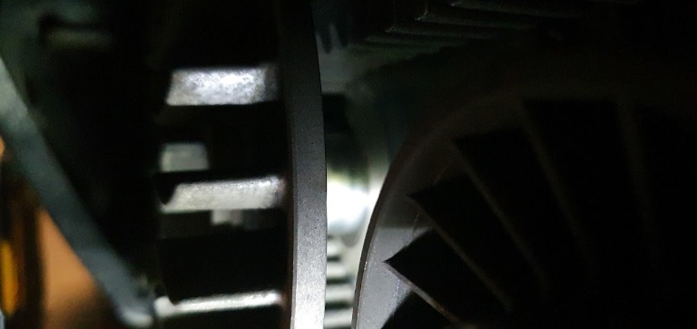

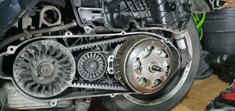

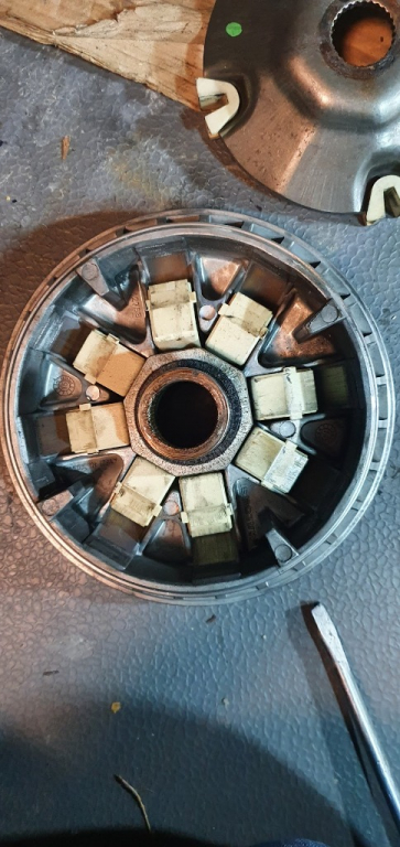

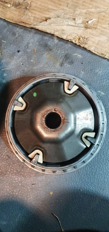

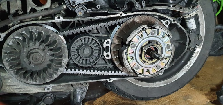

de retour après plusieurs tests et démontages/remontages à la clé !
1er Test : J'ai ajouté une cale de 1mm (soit 3mm au Total) => Cela a empiré les choses <=> encore moins de patate au démarrage et vitesse de pointe plus longue à obtenir

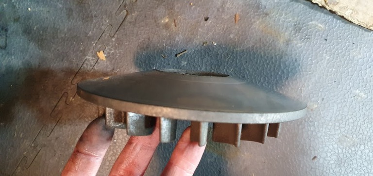

2em test : j'ai retiré l'entretoise d'origine qui est aussi plus haute (voir photo) et l'ai remplacé par deux rondelles pour un Total de 1,5mm, soit 0,5mm de moins que l'origine <=> le scooter a retrouvé de la nervosité au démarrage
Perso, en l'état, je le trouve équilibré, et il faut avouer que j'en ai marre de toute démonter et remonter :huh:
Ce que j'ai par contre remarqué lors des démontages :

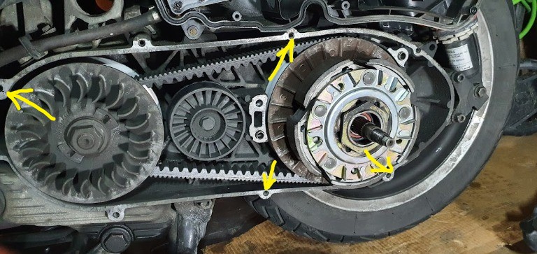

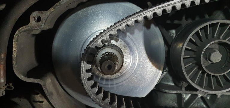

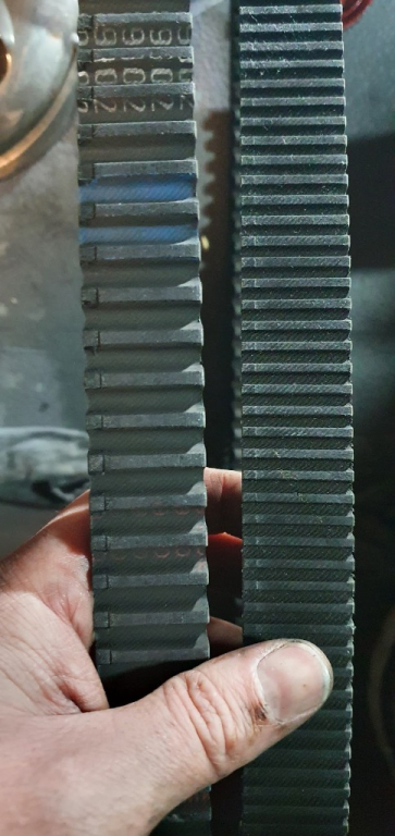

-> Ma courroie, même neuve, est déjà marquée comme sur la photo jointe (anciennes courroies), et n'ai pas compris d'où cela venait
-> Les sliders Pulley tiennent moins bien en place que ceux d'origine, et j'ai peur que cela pose pb. J'ai même eu l'impression qu'au moins un galet Pulley était retourné (peut-être lié au démontage !). J'hésite d'ailleurs à remettre les anciens sliders, d'autant que j'entends un petit bruit au ralenti que je n'avais pas avant (comme si une pièce en plastique se baladait dans le carter).
Quelques photos pour illustrer mon propos, que je dois d'ailleurs nettoyer, car bien sale ...

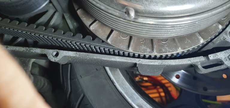

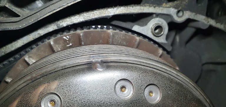

Réponse de ray29 sur le sujet Cales d'ajustement variateur
Pour le réglage de la cale entretoise il faut aller en dixième de millimètre, 1 m/m c'est beaucoup trop, tu n'arriveras pas à avoir un réglage précis.
L'usure de ta courroie correspond à une appendice qui dépasse de ton couvercle de carter (voir photos).
Les traces sur le carter te l'indiquent, un petit coup de meule et c'est tout bon.
