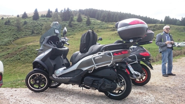

Je viens de me rendre compte que tu as le même HPE que moi type et couleur :coolf:
Hormis le transfert de pièce de mon 2014 sport (roues etc...)

Très beau en gris mat, j’adore
