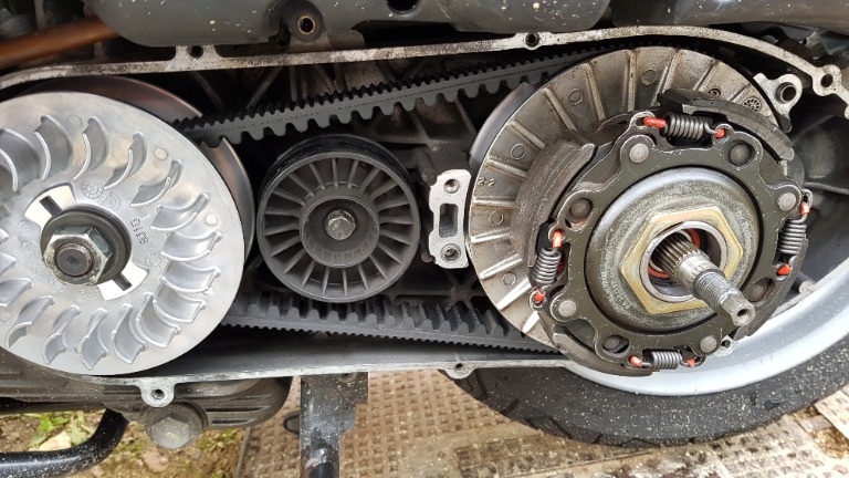

Voila la transmission définitive de mon 400, prête pour recevoir l’Évolution de puissance du moteur.
Objectif, grosse puissance au démarrage et un 7200/7400 tours pour un 150 kmh.
Vario malossi, contre poulie usinée, dr pulley 16grs, embrayage dr pulley avec 4 ressorts extérieurs piaggio 500 ou 400 et 4 ressorts intérieurs de 10 kg ou 8 kg.

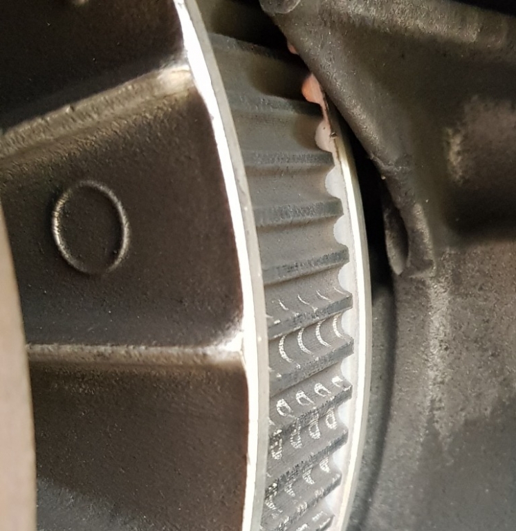

Position de la courroie sur la poulie arrière avec le variateur malossi et contre poulie stock.

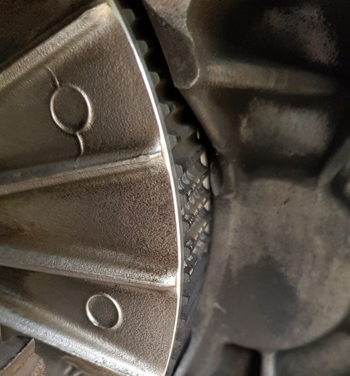

Position de la courroie sur la poulie arrière avec le variateur malossi et contre poulie usinée.
Le secret pour avoir un fort demmarage et de l'allonge est la .

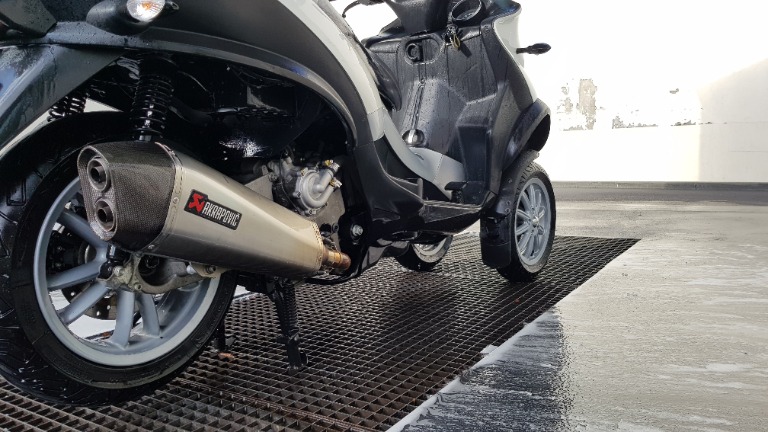

Une ptite photo de mon 400 , acheté fin août, model de 2009, 13500kms pour 2300€ chez un pote mandataire en voitures, il était dans un lot de 60 caisses.
