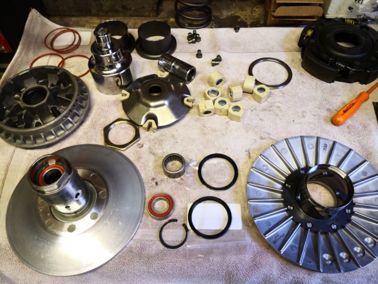

Hello à tous,
Je reviens sur l'intervention de B1 pour les joints spy du correcteur de couple, avez vous un conseil de montage pour des neufs
J'avais cassé un roulement alors j'en ai profiter pour le changer, changer la cage à aiguilles mais alors le joints spy je sèche !
Je suis arrivé à les retirer sans trop de problème mais impossible de rentrer les neufs sans les défoncer HELP !!!!!
Heureusement que c'était sur ma transmission numéro 2 .....

Réponse de B1 sur le sujet Transmission sur MP3 500 HPE 2018->
Bon il faut respecter le sens.
Regarde les lèvres, enfile tes joints spy sur la colonne, sans les monter sur la poulie support, et tu vas vite comprendre dans quel sens il faut les monter, moi je dis droite, droite vers l'embrayage, de toute façon si celui qui est vers l'embrayage est à l'envers, au remontage il se barre de son logement.
B1
B1
il y a 5 ans 4 mois #231524
Sur ta photo le joint spy coté serviette' c'est ressort vers l’intérieur de la poulie, pour l'autre c'est ressort vers l’extérieur, tu engages bien ton joint tu retournes et tu presse sur l’établi avec tes mimines.
B1

Réponse de vassago sur le sujet Transmission sur MP3 500 HPE 2018->
Merci B1 , pour le sens de montage ça va j'ai regardé en levant les anciens sauf que les neuf ils ont vraiment de la même taille que l'interieur de la poulie donc dur dur de les rentrer sens les déformer, je me suis dit qu'en le chauffant ou inversement cela rentrerai mieux ! Donc malheureusement pas d'astuce sniff

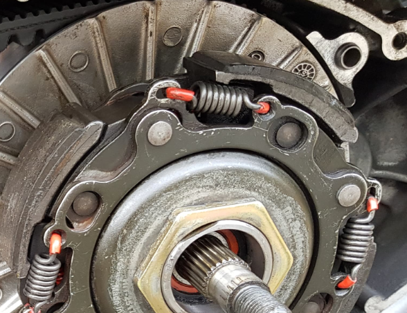

il y a 5 ans 4 mois #231555
Tu as un embrayage DR PULLEY 251701!!! + 1 cucinato.
Par contre coté ressorts d'embrayage t'es à coté de la plaque avec des 20 grs.
Pour du 19/20 GRS en cvtfr4, c'est 4 rouges à l’intérieur et 4 ressorts d'embrayage piaggio de 500 à l’extérieur.
