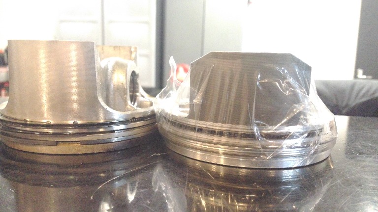

Ils pourraient monter des pistons comme les derniers en acier forgé sur les Renault, une technologie très particulière.
Celui ci c'est pour les derniers 1.5 dci K9K série 400 :
Quasiment indestructible

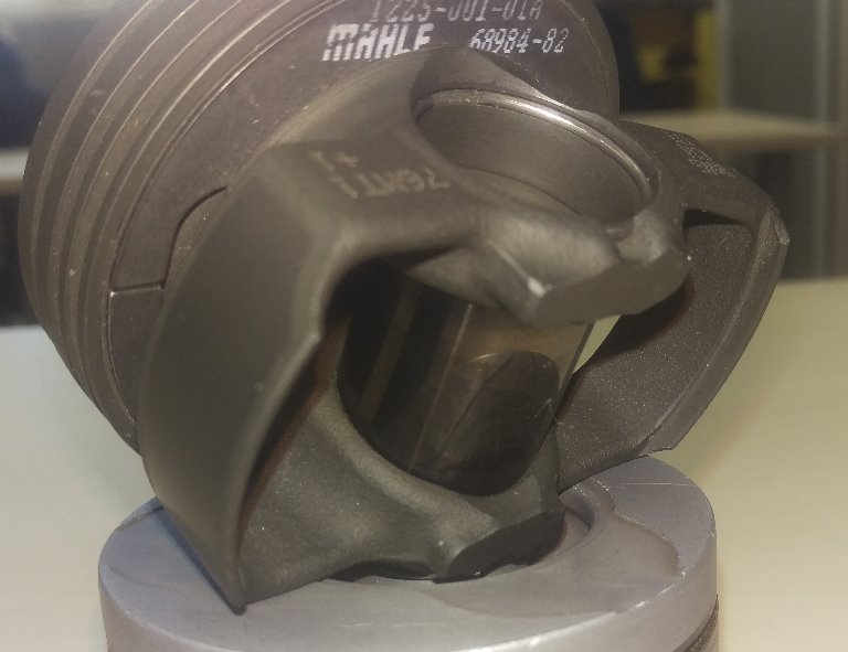

‘’Le piston monobloc en acier est composé de deux parties forgées. La partie supérieur comprenant la poche de combustion (chambre intégrée dans la tête du piston) ainsi que la partie réservée à la segmentation, et la partie de l’axe de piston et de la jupe (guidage). Ces pièces sont forgées puis pré-usinées elles sont ensuite assemblées grâce à la méthode de soudure par friction. Un traitement thermique est suivi d’un usinage de finition et parfois d’un revêtement chimique.’’

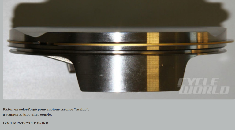

Des essais sont en cours pour les moteurs essence ‘’rapide’ chez les plus grands fabricants de piston. L’ordre du jour étant toujours la diminution des frottements.

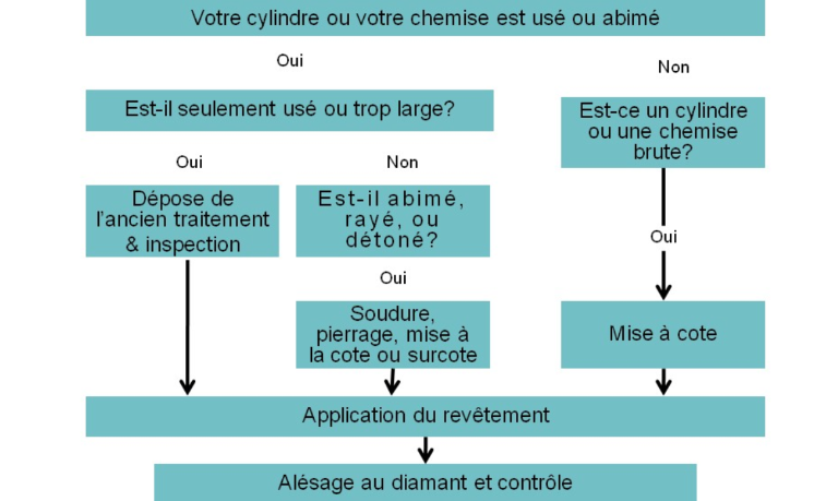

Le plasma céramique est un traitement de surface à base de nickel-céramique, s'appliquant par projection a la torche plasma sous vide à 300°C sur les cylindres aluminium et fonte, 2 et 4 temps.
Ce revêtement permets un gain de puissance de l'ordre de 5 a 7% tout en diminuant les frictions de 20%.Cette technique favorise la glisse du piston, et par conséquent limite les échauffements par rapport à un cylindre fonte.
