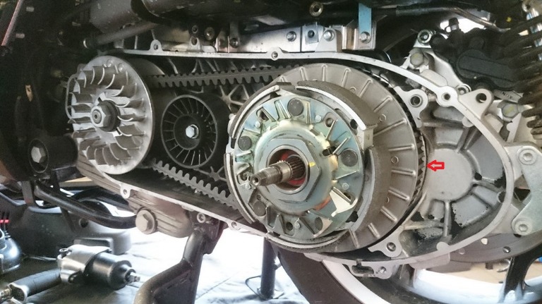

C'est parti je commande les galets en 19g et les guides Pulley que j'intègrerai dans le malossi ;)
J'espère que ca va le faire !
il y a 6 ans 8 mois #222153 par PP3 31
Koskar1er écrit: C'est parti je commande les galets en 19g et les guides Pulley que j'intègrerai dans le malossi ;)
Le faire certainement, ma seule interrogation dans ton cas est la hauteur de la courroie Piaggio 500 sur la poulie embrayage avec le vario Malossi, merci de le vérifier. Si tu as un doute lors du montage fait une photo pour avoir l'aval de B1. D'ailleurs, tu pourras le voir à l'ouverture sur les cran extérieur.
En attente de ton retour avec les 19gr. avec vario malossi.
