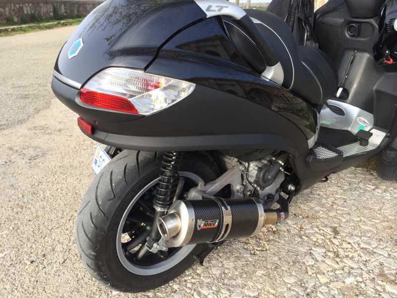

Réponse de whiplash sur le sujet Silencieux Mivv
Commandé, livré en 3 jours
Installé en 15 min sur le collecteur leovince
Utilisation du collier du pot d origine plutôt que celui fourni
Un bruit top, grave pas casserole et pas échappement libre non plus
Très plaisant à conduire je n ai plus le trou au démarrage comme avec le Léo 4 road
Bref pour 260€ livre que du bonheur !

il y a 11 ans 6 mois - il y a 11 ans 6 mois #139709
par canonballrt
Réponse de canonballrt sur le sujet Silencieux Mivv
:genial: :woohoo: :genial: :woohoo: :genial:
Top whiplash!!!
Merci pour le petit retour sur le monatege avec le collier d'origine, en voilà une bonne idée que t'es le premier à partager!!
Et le bruit du Mivv avec la chicane sport :love3: :love3: :love3:
Top whiplash!!!

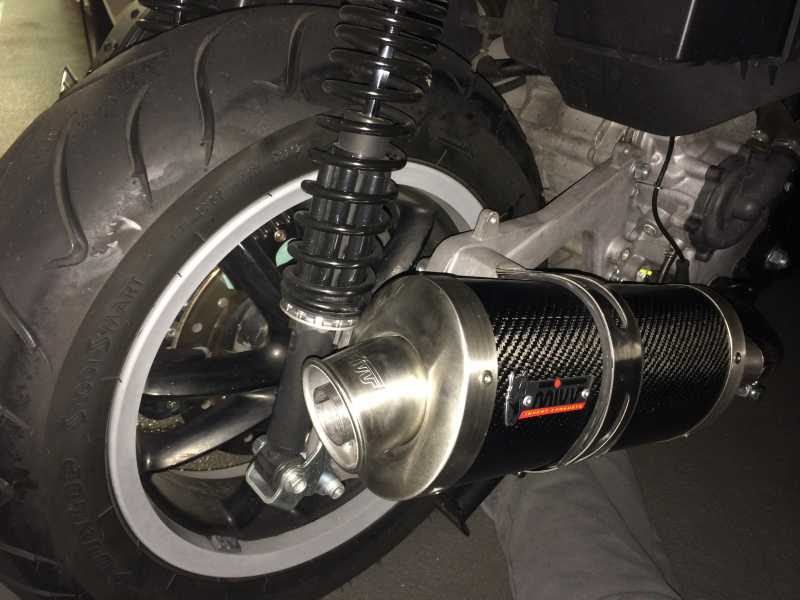

Pou le montage j'ai adapté sur le collecteur leovince qui est de section plus grande que celui d'origine j'ai écarté les pièces du raccord du MIVV et j'ai entré en forçant un peu sur le collecteur.
pour sécuriser j'ai mis la bague fournie et la bague leovince.
La fixation j'ai pris celle d'origine car celle fournie se monte avec un seul point de fixation en bas et ça ne me plaisait pas c’était trop cheap
avec l'origine il est maintenu en haut et en bas et c'est bien plus propre et ça ne bouge pas du tout !
D'un autre coté mon admission est agrandie en ôtant le tube flexible qui bridait l'arrivée d'air et le remplaçant par un tube de plus gros diamètre et le filtre Malossi. Ce qui provoquais le trou au démarrage avec le 4 road que je n'ai plus
Par contre maintenant la prise des tours est bien plus fluide et on sent que ça aspire et que ça rejette bien plus librement Le moteur a vraiment l'ai de moins forcer
Un moteur libre en admission et a échappement est un moteur heureux !!!

Réponse de citizen sur le sujet Silencieux Mivv
Merci à yann66 pour le pot Mivv que j'ai installé dès la réception du Fuoco, photos disponible dans le post de ma présentation.
Par contre je trouve le système de fixation du Mivv vraiment mauvais car un seul boulon dans le bras oscillant en aluminium je pense que dans le temps ça va pas le faire voici les photos de mon installation donc dîtes moi si chez vous c'est identique ???
Et pour le ou les membres ayant monté le Mivv avec la fixation d'origine merci de me dire comment car moi j'ai tenté et elle est trop grande : le joint caoutchouc flotte et SURTOUT le pot est plus petit que le cerclage donc il est mal maintenu...

Montage d'origine Mivv........ quand mon concessionnaire me parlait de bras oscillant brisé je me disais moauis c'est ça et la quand j'ai vu le résultat Mivv je me suis dit que c'était possible.
Donc vivement les explications et photos de Whiplash !!
frcx94 écrit: Heu..... je n'ai pas de MIVV mais le système de fixation de Whiplash me parait plus sécure que ton propre montage... :wk:
