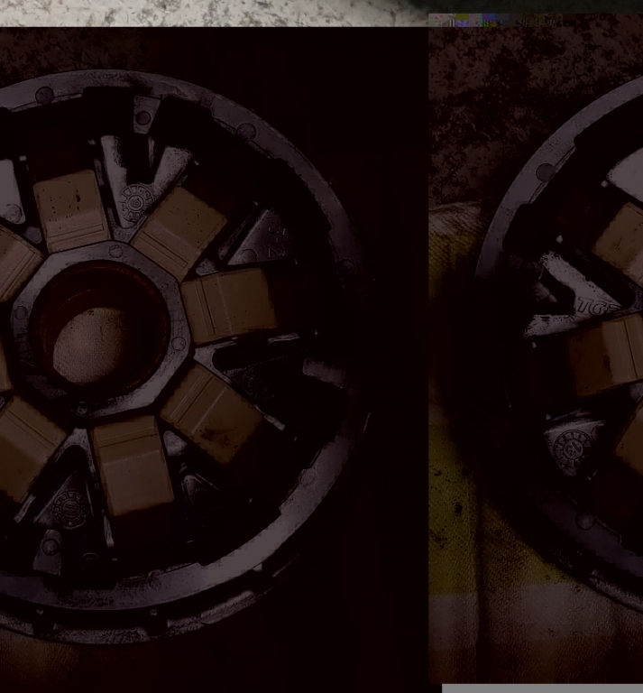

Compliqué cette histoire de courroie ! Lol du coup je reste dans ma config actuelle c est à dire galets pulley 17gr sliders pulley ressort contre poussee blanc ressort embrayage rouge et courroie 500 !
Je vérifierai quand même par curiosité si la courroie ne touche pas le carter...
Fuoco 2015, Ligne akra, B.A modifiée en 40mm avec filtre à air malossi, galets pulley 17gr, ressort embrayage rouge, ressort contre poussee blanc, recyclage des vapeurs d huile modifié
il y a 7 ans 4 mois - il y a 7 ans 4 mois #217600 par Fuoco-13012
Question bete mais je n ai quand même pas monté mes galets à l envers ?:whistle:

il y a 7 ans 4 mois #217602 par Kittenwithclaws
Non. Ils sont dans le bon sens.

Fuoco-13012 écrit: Voilà remontage effectué suivi d un essai et résultat un peu décevant je pensais qu en installant des 17gr il allait être vraiment plus nerveux...
C'est en grand partie dû à tes ressorts rouges d'embrayage...Encore une con****e qui a été inventée par je ne sais pas qui par le passé et que les gens suivaient à l'aveugle...Les ressorts rouge te retiennent les mâchoires et faut chercher du régime pour avoir de l'accroche...Vire-les au premier démontage de transmission....Et là tu auras un comportement plus proche de ce que tu attendais.
