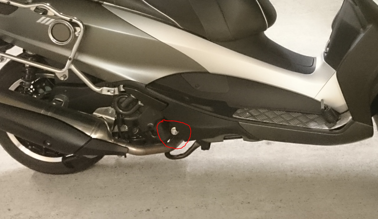

Bonjour et voilà le fichier en PJ. Dites moi svp si c’est normal ou si je dois m’inquiéter. Moi ça m’inquiète.
Je suis d'accord avec toi, très très inquiétant. Je pense aux silentblocs de l'axe arrière du bras qui est solidaire de la béquille, le gros boulons qui traverse tout le MP3 (voir photo)
Mauvais serrage ou et les silentblocs hs, ne roule pas comme ça, retour chez le concessionnaire en urgence. Pas étonnant le louvoiement de ton engin avec un tel jeu. Les caoutchoucs haut et bas des amortos ont certainement chargé un peu. Côté transmission le bloc ne bouge pas, ainsi que la roue, ouf.
Cela se confirme, rien à voir avec les amortisseurs, ton moteur a un défaut de fixation au cadre !
Retour de toute urgence chez le concessionnaire et remise en état complète, voir le changement de machine... Je ne sais pas si tu as un peu roulé avec mais cela n'a pas dû arranger les choses. En tout cas véhicule neuf, ce n'est pas normal, vice de fabrication !
Graves défauts là ! Et risques d'accidents.

Filou31140 écrit: Houla,
Je suis rassuré et inquiet en même temps. Vous confirmez que vous n’avez pas ce genre de jeu latéral sur béquille ? Ça me semble aussi anormal, même sur béquille. Je suis rassuré car je me dis qu’il y aurait bien un souci. Mais aussi inquiet car le concessionnaire n’a rien vu, rien senti d’anormal donc je je ne suis pas sûr qu’il m’aide sur ce point. Il faut que je voie d’autres machines neuves pour constater si oui ou non il y a ce jeu. Votre avis semble assez tranché. Il faut que je lui montre ça. J’ai des craintes…j’espère que ce n’est pas un problème de conception…
tu as un défaut grave... envoi lui ta vidéo c'est édifiant.
