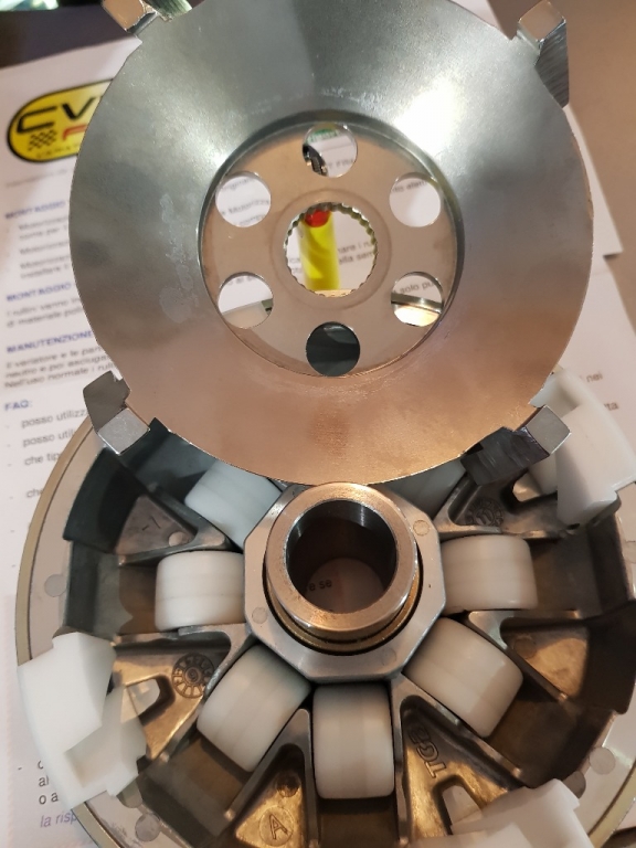

Bonjour ALIAS34.
En vario.. un cvt fr4 en 17/18grs, embrayage tout stock, un pot avec catalyseur...akra , remus,etc; ou sans cata mais avec un boitier malossi.
Ou un malossi avec contre poulie usinée de chez scoote fusion en 15 grs, embrayage tout stock la aussi (le ressort de contre poussée se pose si il n'y a pas de contre poulie usinée) IDEM pour le pot, voir ce que j'ai écrit plus haut.
B1

Pour info, j'ai monté un cvtfr4 en 18 grs sur un 400 avec pot stock, ca explose les 500, en accélération et en vmax sauf les phase 1 en vmax, mais en accélération largement oui.
