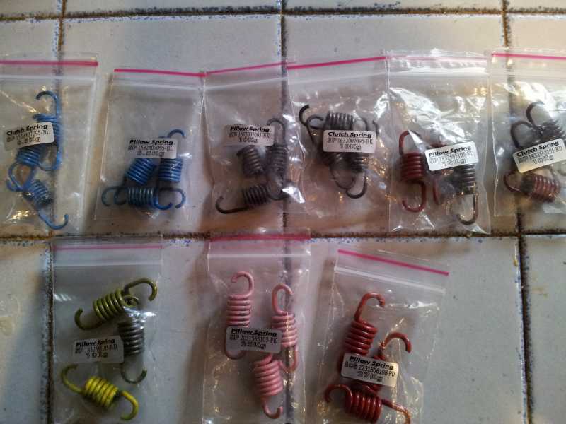

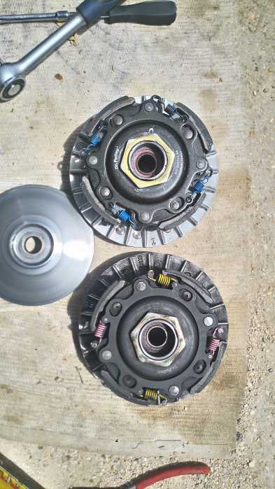

Les codes couleurs malossi pour l'embrayage stock ... JAUNE SOFT,ROUGE MEDIUM, BLEU HARD
Les codes couleurs malossi pour l'embrayage malossi... BLANC SOFT,JAUNE MEDIUM,ROUGE HARD.
Tu trouveras dans la boite du hit 251701 environ 9 paquets de ressorts, des cales et notices pour les réglages;à 3 et avec 4 HIT 251701 nous avons exploré tout le domaine des réglages, avec souvent des mauvaises surprises, type le scoot
Le pire c'est qu'il faut 50 A 100 KMS POUR QUE CHAQUE RÉGLAGE SOIT ACCEPTABLE OU CATASTROPHIQUE,c'est pas immédiat avec le hit de dr pulley, de quoi s'arracher les cheveux.

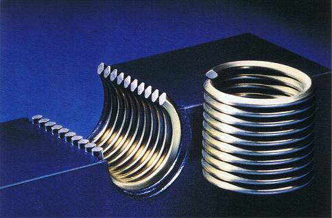

Mais bon la route est faite, merci à KIAMAN qui a refait tout les filetages de mon carter de transmission avec des helicoils
Dé réception de votre hit contacté nous pour les réglages (B1, canonballrt, KIAMAN et bientôt jojo-lebarje)pour évité de finir chauve,ou que le hit finisse sur une étagère de votre garage, voir a la poubelle.
