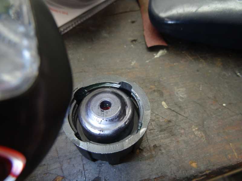

Mon bouchon a bien une soupape tarée normalement à 1,1 bar (c'est marqué dessus)
Voici une vue de son ressort
Il est neuf (- de 8 jours) comme le précédent quand je l'ouvre : pchhhttt :sick:
En ce moment ça refoule pas trop, déjà je limite les trs/mn à 6000 (sauf en cas de besoin) et puis le niveau du bocal est en marée basse…
Le bouchon de l'Hexagon, il est taré à combien ? Vous savez ?
Il en a beaucoup de ces moteurs qui refoulent ?

il y a 10 ans 10 mois - il y a 10 ans 10 mois #163542 par jojo-lebarje
pascal écrit:
jojo-lebarje écrit: justement le bouchon du MP3 n'a pas de soupape, alors que celui de l'Hexagon en est pourvu.
Bonsoir,
je suis surpris, le bouchon a un ressort à l'intérieur !
Ou alors je suis completemnt à l'ouest...
je ferai une photo tout à l'heure.
je ferais une photo de celui d'origine.
pascal écrit: Bonsoir,
J'insiste… :oops:
Pascal, ne te fâche pas...
effectivement ton bouchon à bien une soupape de déchargement de pression, mais tous n'en n'ont pas.
Pour celui de l'hexagon, il est marqué 0.9 ?
