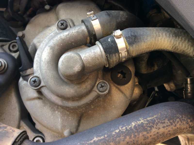

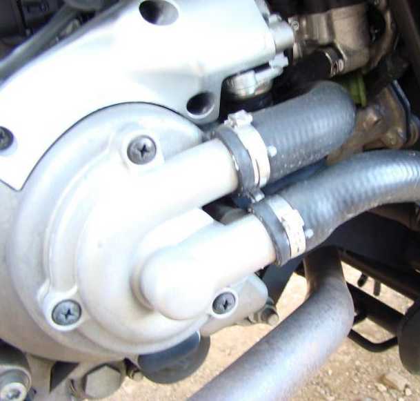

pas de fuite au niveau de la pompe à eau par hasard ?

c'est ou la pompe a eau?

Réponse de bruno sur le sujet HELP fuite sous mon mp3 300
tangoni écrit: c'est ou la pompe a eau?
sur le côté droit du scoot ...
