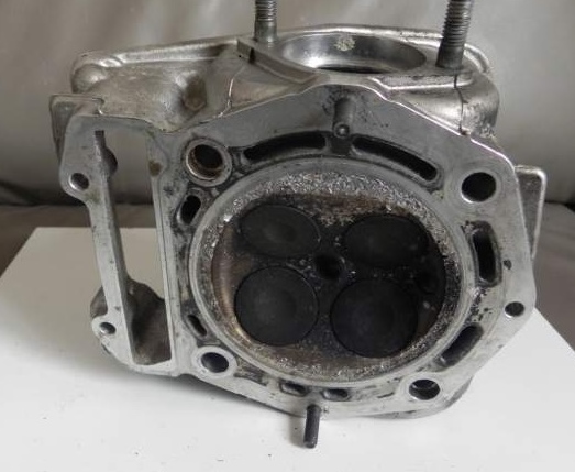

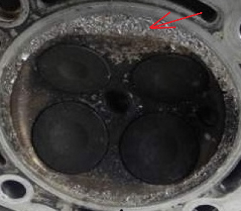

Besoin un peu de vos avis! Il attend les pièces en l'occurrence le cylindre et le piston, mais comme la culasse n'a pas morflé ,elle ne passe pas en garantie, voici comment elle se présente:
donc on peut voir toute cette limaille de segment pilonné sur le pourtour ,il m'a certifié que ce sera nettoyé,gratté, mais comme mon histoire est un peu à l'arrache, j'ai peur qu'il ne veuille pas trop perdre de temps,ce qui est compréhensible, et nettoie juste succinctement et pas comme moi je l'aurai fait en polissant des heures durant!
Donc ,soit confiance totale, ou emprunt d'une clé dynamométrique, achat d'un joint de culasse et contrôler, tant qu'a avoir le moteur sur l'établi,bien sûr en prenant garde de ne pas décoller le joint d'embase.
Ben voilà votre avis quant au capital confiance!!

Là ce n'est pas ma culasse en photo, c'est un emprunt sur le net,la mienne est plus propre, mais exactement la même limaille "soudée" sur le pourtour

Pour moi , je ne pense pas que ton cons passe des heures à nettoyer et polir cette culasse . Surtout que tu ne vas pas voir s'il y a des rayures sur la portée , et ça à terme , ça va fuir . Maintenant , il est peut-être sérieux , en tout cas , je le ferai moi-même , mais j'ai les outils , ça aide .

Donc si je suis ton raisonnement tu déposerais la culasse pour vérifier son état de propreté et de planéité?

Oh que oui
