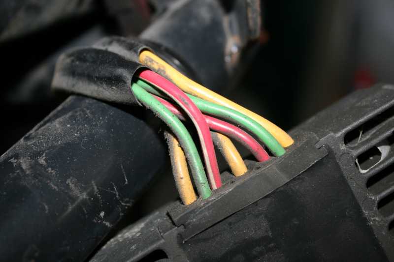

Je pense avoir trouvé pourquoi ma batterie se décharge.
Tension au repos 12,2 v
Moteur stabilisé 3500-4000 trs ~ 12,2 v
Pas de charge : stator ou régulateur HS ?
Il est précisé dans le MSS :
Contrôle stator
1) retirer le carénage latéral droit.
2) Débrancher le connecteur entre le stator et le régulateur avec les trois câbles jaunes comme indiqué
sur la photo.
3) Mesurer la résistance entre chacune des bornes jaunes et les deux autres.
Caractéristiques électroniques
Résistance :
0,2 ÷ 1 Ω
Petite précision : moteur tournant au ralenti la batterie se décharge jusqu'à 9,5 v puis à l'arrêt remonte pratiquement à 12 v ?????
Est ce bien au bout de ces 3 jaunes, 2 verts , 2 rouges/blanc que je dois contrôler les résistances ?

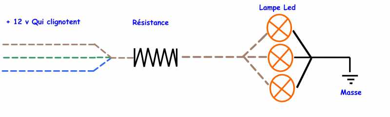

Mouarf ! Ok je vois, ils n'ont pas été dans la simplicité, on voit que c'est pas eux qui payent le fil... Faut être naze pour faire aussi complexe, mais cependant, ce n'est pas irréalisable, loin de la ;)
Sur ce type de centrale, tu sera obligé de l'ouvrir et de greffer la centrale leds dessus en bipass. C'est à dire utiliser le cadenceur de la central leds.
Tu ne vas donc pas pouvoir monter une centrale leds si elle n'est pas spécifiquement prévu pour ton meupeu, de plus, tu perdrai le warning.
Solution la plus simple, dans un 1 er temps, vires toutes tes résistances et fait un test avec tes leds. Si c'est des no error, cela doit fonctionner correctement.
Si ce n'est pas le cas, mets ton cligno droit, sur le connecteur de la centrale, tu repères tout les + qui clignotent (il doit en avoir 3 au maxi, 1 au mini) tu le (les) sectionnes, et tu insères ta résistance, et idem pour le côté gauche..
Schématiquement :
Heu... moi je testerai avec un autre voltmètre...Par ce que si il demarre, c'est qu'il à le jus neccessaire...
Ouep ! tu débranches et tu mesures sur les bornes qui correspondent aux fils jaune... Mais assures toi que le testeur est bon avant ;)
