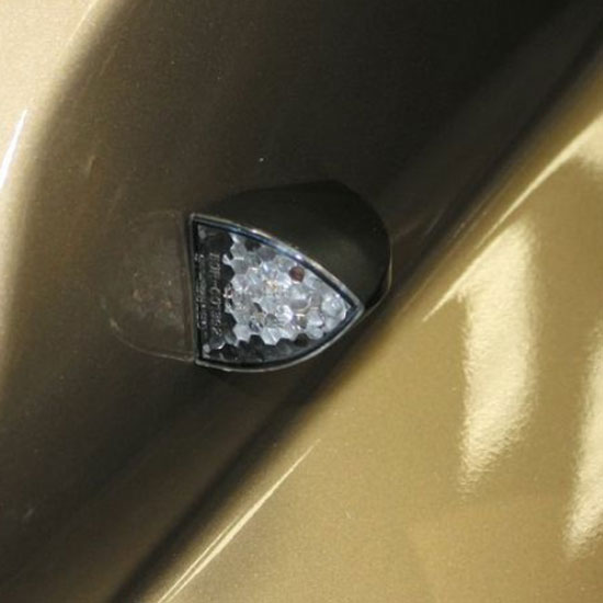

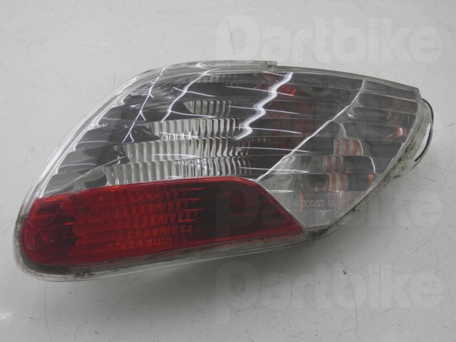

Sur mon meupeu de 2008 j'ai : 2 clignos leds Chaft à l'avant + 2 résistances 25 w
4 clignos d'origine à l'arrière où j'ai mis des leds + 4 résistances 25 w
J'ai donc une conso de 150 w
Un "expert" peut il me dire combien de résistance je dois mettre ?

Zebulon : Essais tout ça sans les résistances
Tes leds doivent déjà être équipées pour contrer l'obd.
Vois si le clignotagement alternativement séquentiel un coup je te vois , un coup je ne te vois pas est correct.
Autre solution qui me viens la de suite, repères ta centrale et les fils qui vont aux clignotants, tu coupes ceux de droite, et la tu insères ta résistance pour toutes les lampes du côté droit. Et idem pour la gauche

Leds que j'ai en cligno. Il n'y a pas de précision en ce qui concerne la résistance intégrée
www.ledperf.com/ampoule-led-t10-xtrem-hp...jaune-w5w-p-453.html
contrairement à celui là mais qui ne se fait pas en jaune
www.ledperf.com/led-t10-xtrem-odb-v1-bla...bord-w5w-p-1036.html
" Essais tout ça sans les résistances
C'est ce que je vais faire ou les enlever l'une après l'autre de chaque côté.
Par contre, bidouiller la centrale ne me branche
pas
Va falloir TOUT re démonter. J'avais fini et je l'ai mis en route. En 1 1/4 d'heure, plus de batterie.

Je parle de mon
: mais il est possible que l'appareil photo soit dans le même état :alacave:
