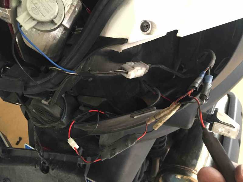

il y a 10 ans 3 mois - il y a 10 ans 3 mois #176543
par Okosior
Bonjour a tous
j'ai besoin de votre aide pour connecter les clignotants arrières sur mon mp3 400.
pour l'arrière gauche aucun problème j'avais la connectique d'origine à re brancher...
mais pour l'arrière droit , ce n'est pas la cas ( voici une photo)
pour info : j'ai essayé de ponter le fil rouge du clignotant ext au fil bleu du clignotant d'origine , mais ça ne fonctionne pas
merci de votre aide
