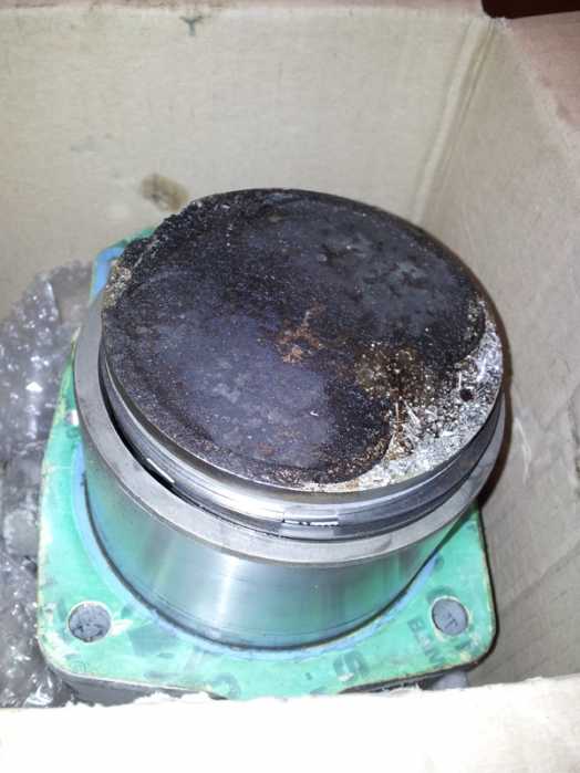

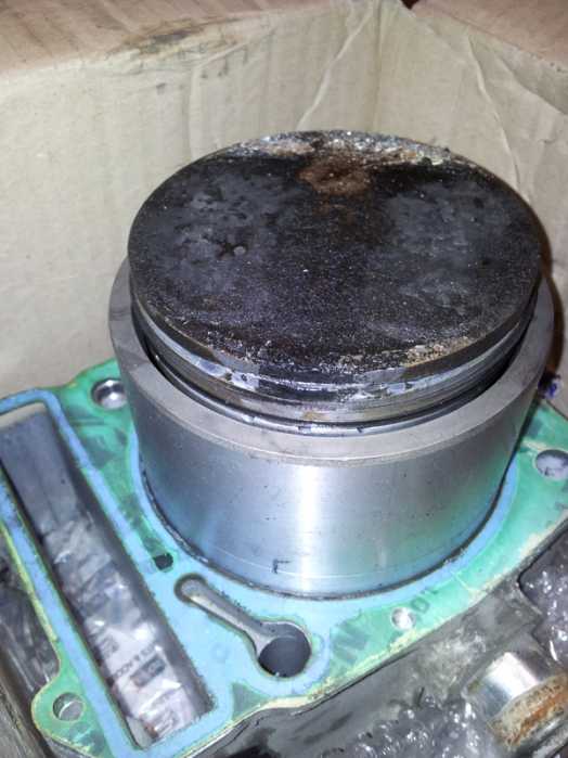

voici les photos mon deuxième piston (dans le cylindre), même avec une partie manquante et un segment cassé il démarrait au quart de tour sans trop de perte de puissance par contre de l'huile plein la boite à air, si ton cons change le piston force le à changer aussi le cylindre...
