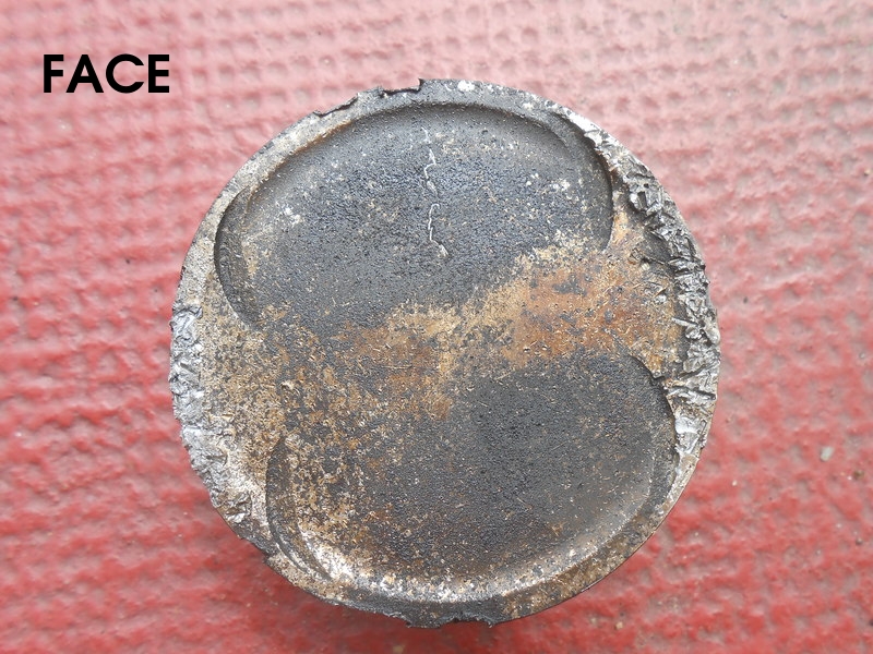

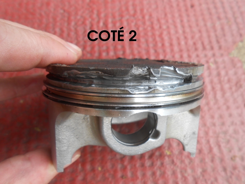

Filtre a air gorgé d'huile, et tube annexe aussi.... malheureusement il n'y a pas trois mille solutions... la phase d'explosion provoque le recul du piston mais une partie de cette explosion "pression d'air" passe vers le carter d'huile suite a un probleme de piston ou de segmentation défectueux, du coup cette pression d'air inattendue dans le carter d'huile propulse l'huile dans la boite a air via la valve d'échappement des vapeurs d'huile .... je sais de quoi je parle j'ai changé il y quinze jours cylindre et piston pour les mêmes symptômes et j'ai bien fait regardez la gueule de mon piston après que le premier segment ait voulu se barrer sans me le demander!!!! lol
