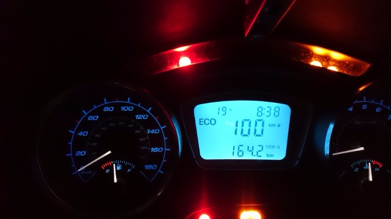

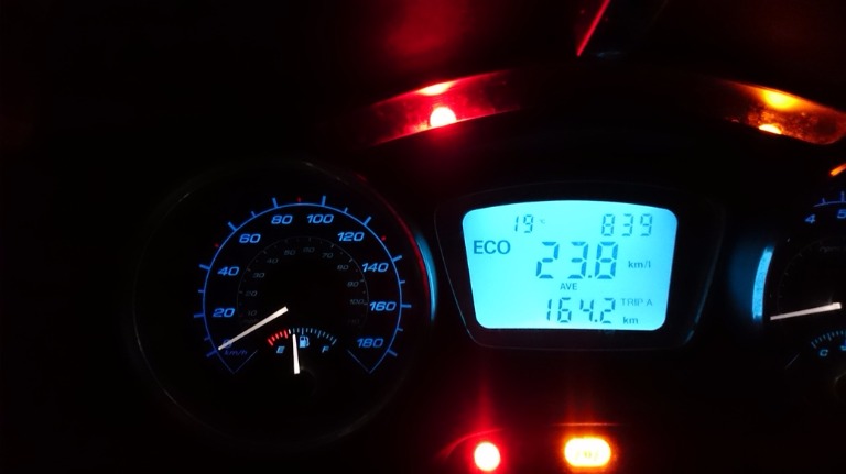

Réponse de PP3 31 sur le sujet Autonomie MP3 500
Content pour toi,
Pour revenir à ta conso.
Voici 2 photos du mien, avec le TRIP A remis à 0 au dernier plein.
Débranche le voyant de réserve :arf:
