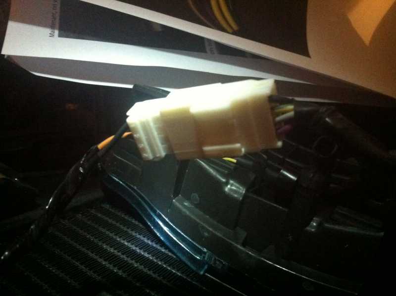

Désolé, mais on ne voit pas très bien les fils sur ta photo...
Peux tu la reprendre en vue de dessus?

Laisse tomber Patou93 merci pour ton retour!
Avec un peu de réflexion et de souvenirs de mes bases électroniques, le fil noir étant la masse, j ai joint les fils positifs (soit le gris des phares et le jaune des veilleuses)! Ça a marche!

Pour plus de précision, merci !
(d'après ta photo, on voit bien les fils jaune et gris, opposés dans le boitier blanc)
Tu as mis un fil enfiché avec le fil gris qui rejoint de l'autre côté le fil jaune et enfiché également avec celui ci ?
ensuite comment celà se passe t'il ?
tu mets le contact et tes veilleuses (auparavant éteintes) s'allument ?
c'est bien ça ???
