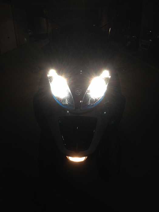

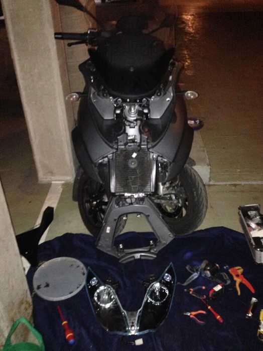

Bon, ça y est ! Moi aussi je m'y suis attelé :top2:
Merci Takana pour toutes les infos que tu m'as données, ça m'a aidé à franchir le pas !
J'ai pour ma part fait 2 choix :
- activation des 2 phares en même temps avec réglage du plein phare plus bas afin de pouvoir rouler tout le temps avec les 2 phares sans gêner personne.
- activation des veilleuses du haut avec moteur allumé car plu facile à réaliser :mdr: et pour éviter trop de conso électrique avant de démarrer le moteur (de toute façon moteur éteint je suis rarement devant le scout pour les voir...).
Je n'est pas mis de leds pour l'instant. C'était surtout pour apprendre la marche à suivre. Je trouve d'ailleurs que les veilleuses du haut sont suffisamment blanches, au même niveau que les phares. Par contre la veilleuse du bas est plus jaune... Est-ce la même ampoule ???
Pour info, peut-être pour ceux qui on un modèle 2013 comme moi, j'ai 2 vis de plus en bas de la petite calandre qui n'étaient pas dans le tuto et 2 autres vis derrière en haut (donc 6 à l'arrière pour moi). Je comprenait pas pourquoi ça bloquait... :S

:brav: de t'être lancé dans le démontage/remontage, & ça éclaire nettement mieux maintenant! :top2:

Waw trop beau

Par contre je pense commander les leds, surtout pour la veilleuse du bas que est plus jaune que celles du haut qui sont finalement assez blanches à ma grande surprise...

un peu normal regarde l'ampoule des vielleuse elle est teinté bleu pas celle du bas . voila pkoi
mais si tu met une leds en bas tu va avoir une différence avec celle du haut sur !!

L'effet blanc de tes veilleuses du haut est dû au fait que les ampoules sont bleus: ce film bleu sur l'ampoule filtre les ondes de couleur et donne cet aspect blanc.
Si cela te conviens parfaitement, ne prends pas d'ampoule LED pour le bas, car là tu auras une trop grande différence: au lieu d'être bien plus jaune que le reste, elle en ressortira bien plus blanche et ton "problème" persistera.
Je te conseille plutôt de rester sur de l'halogène (à filament) mais de prendre une ampoule bleu, comme ici par exemple:
