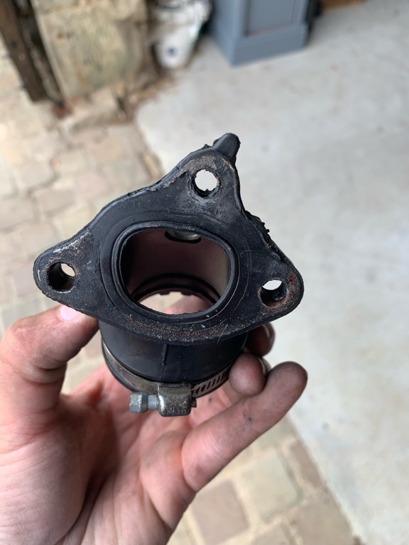

Vérifie si la pipe d'admission n'est pas craquelé !
Une reprogrammation ne peut être efficace que si le moteur démarre correctement, sinon tu vas jeter de l'argent par la fenêtre !

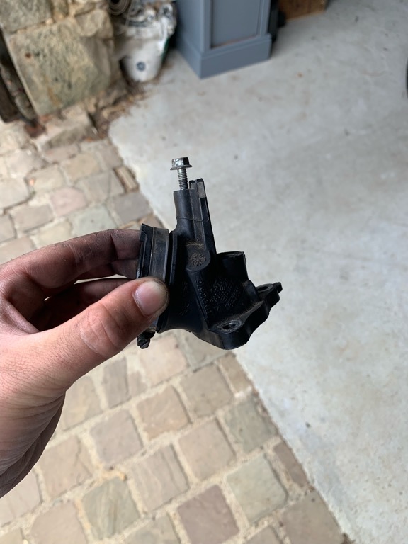

J'ai même démonté l'injecteur mercredi et j'ai relié les 2 petites fiches de ce dernier à une batterie de 12v afin d'essayer d'entendre le petit "tac" et en effet on l'entend bien. Surtout que j'ai regardé les factures de l'ancien proprio, l'injecteur avait été changé à 27000 kms (il en a aujourd'hui 36000).
Pour la pipe d'admission je vous mets une photo mais elle à l'air en plutôt bon état non ?!
Comment vérifier l'étanchéité de l'injecteur ? Il y a en effet un petit joint en caoutchouc pour faire le lien entre la pipe et l'injecteur.
