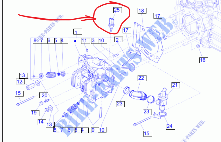

Bonsoir Laurka, la sonde de température doit se trouver vers le cylindre si elle n'est pas sur le radiateur. Il y a une trappe côté gauche il faut regarder la.

Réponse de Laurka sur le sujet Surchauffe MP3 LT 500
Merci pour la vue éclatée !
Maintenant je vois beaucoup mieux ou je dois regarder.
Top !
Top !

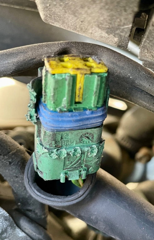

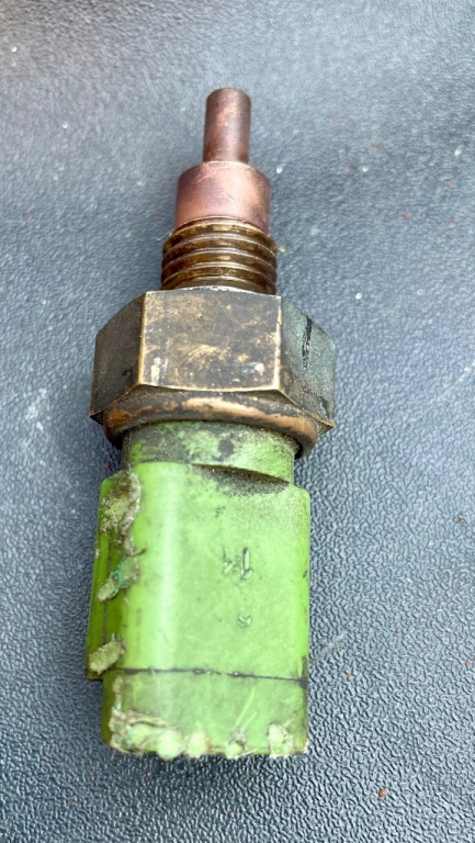

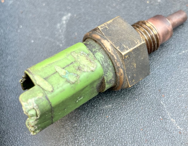

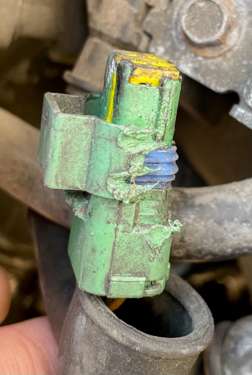

voilà …
J’ai pu démonter la sonde …
Je vous laisse apprécier l’état de la connue tique et de la sonde (ça donne une idée du précédent propriétaire)
À mon avis ça a déjà été changé, bidouiller ou je ne sais pas trop quoi, mais ça fait peur!
Je vais maintenant commander une sonde toute neuve.
Faire une purge du circuit de refroidissement (en trouvant bien évidement un tutoriel :laugh: )
Et ensuite il n’y aura plus qu’à prier

Réponse de Filou31140 sur le sujet Surchauffe MP3 LT 500
Au point où tu en es, vérifie la sonde du radiateur, c'est elle qui ouvre ou ferme le radiateur d'eau... À une temperature donnée.
Pour le tuto sur la vidange du circuit, j'en ai fait un regarde dans mes post...
