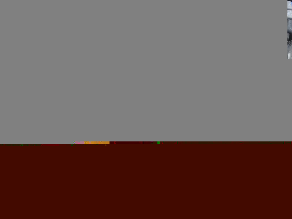

27 Mar 2022 15:33 #237310 par Laurka
Réponse de Laurka sur le sujet Surchauffe MP3 LT 500
:mur: voilà …
J’ai pu démonter la sonde …
Je vous laisse apprécier l’état de la connue tique et de la sonde (ça donne une idée du précédent propriétaire)
À mon avis ça a déjà été changé, bidouiller ou je ne sais pas trop quoi, mais ça fait peur!
Je vais maintenant commander une sonde toute neuve.
Faire une purge du circuit de refroidissement (en trouvant bien évidement un tutoriel :laugh: )
Et ensuite il n’y aura plus qu’à prier :top2:
