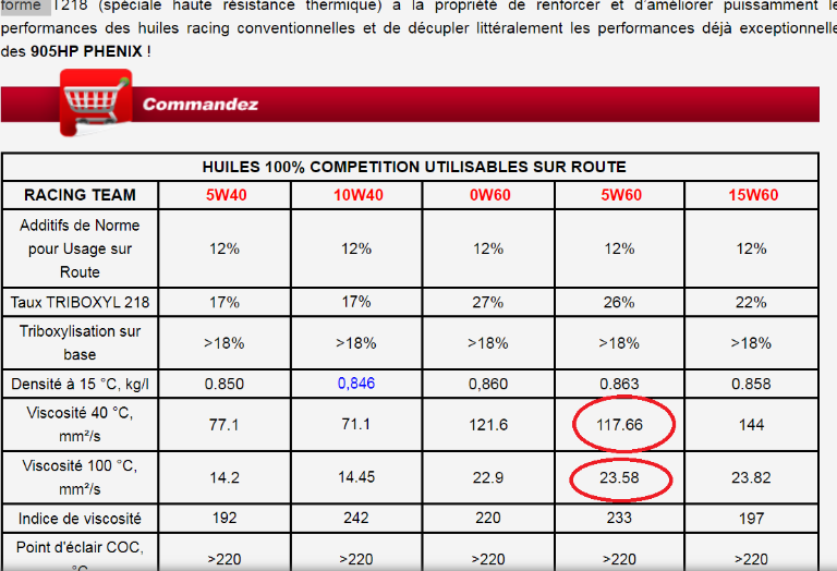

J'ai comparer les caractéristiques de l'huile IGOL par rapport aux huiles de mon tableau
L'IGOL PROPULS SCOOT PERFORMANCE 4T 5W-40 présente une viscosité à 40° et à 100° inferieur à l'huile d'origine préconisé par PIAGGIO en 5W40 !
Si tu veux rester sur la marque IGOL, je te conseil la RACE FACTORY RALLYE 5W50
Voir les valeur dans le tableau : Tableau des huiles
RAPPEL : B1 recommande une viscosité a 100°c > 20 afin d'avoir une pression d'huile à chaud stable ceci dans le but d'éviter les casses moteur particulièrement sur les modèles cylindre en Alu (<2017).

syber écrit: J'ai comparer les caractéristiques de l'huile IGOL par rapport aux huiles de mon tableau
J'ai reçu un carton de 10w60 igol propuls performance 4 temps
Viscosité cinématique à 100°CASTM D7042mm2/s23.1
