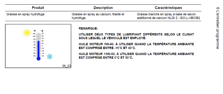

Pour le reste, regarde ton carnet d'entretien, avec un 2018 mais non HPE, tu as peut-être cette recommandation du constructeur. Je m'invente rien.

J'ai bien précisé que la casse survient sur des parcours urbains, donc pas de soucis pour la TRANSPYRENENNE.
Je te conseille la marque igol que j’utilise dans toutes sortes d'engins depuis des années.
Voila les caractéristiques pour la 5w40 www.igol.com/wp-content/uploads/2019/10/...40-fr-15-10-19-1.pdf
La qualité de l'huile et aussi très important, la motul ne m'a pas convaincue.
Je ferai un bilan objectif sur la marque dans 4 a 5000 kms.
IGOL fabrique aussi de la 10w60 special scooter.
