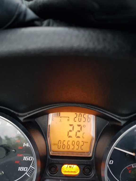

Avec les 4 produits on obtient ca sur autoroute (130), jusqu’à 26 degrés et ca ne descend pas en dessous parce que il y a le calorsta .
Ce qui compte c'est l’efficacité à retirer rapidement la chaleur et de faire baisser la température de fonctionnement du moteur a utilisation égal , le glycol est beaucoup plus lent et pour le point ébullition a 123 c'est bien du commercial ca n’apporte rien au refroidissement.
