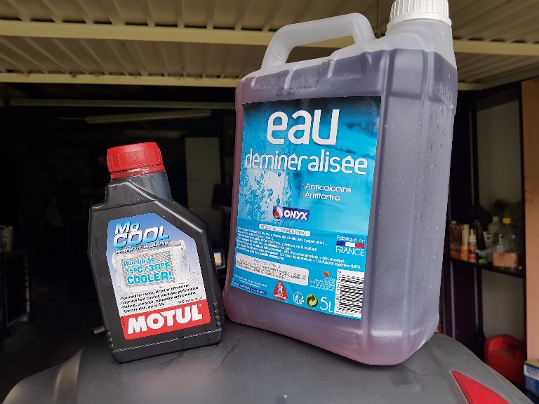

Ne surtout pas utiliser du - 30/-35 à base de glycol dans vos machines.....MAXI -20 ou mieux comme en Italie 50% de - 20 avec 50% d'eau déminéralisée .... et la .. le refroidissement est excellent

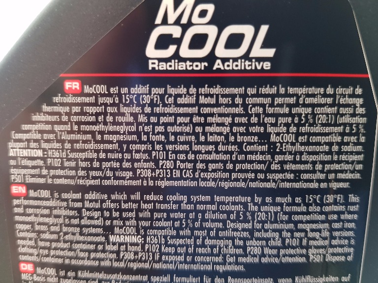

J'ai prépare le mp3 500 d'un ami, qui a fait au mois d’août 3 000 kms en 2 semaines...Paris Venise A.R en binôme svp, puis Paris Niort A.R dans la foulé .
Pour ça j'ai tropicalisé les fluides de lubrification et de refroidissement ...huile : 10w60 de chez GULF, liquide de refroidissement ; 5% de Mo cool de chez Motul pour 95% d'eau déminéralisée....RAS, même par 40 degrés, consommation d'huile..0
Voila pour la petite histoire.

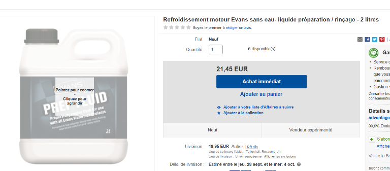

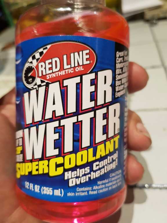

Pour le liquide de refroidissement EVANS ; c'est un produit sans eau, sans glycol, extrêmement calo-conducteur et 4 saisons.
Il faut utiliser un produit evans pour supprimer l'eau du circuit avant de le remplir....

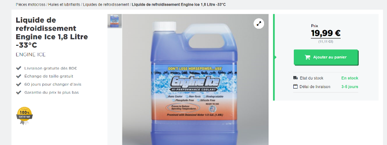

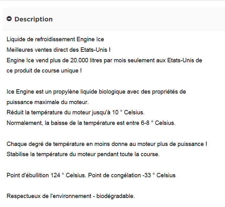

Moi j'utilise du ENGINE ICE c'est un produit sans glycol très calo-conducteur 4 saisons, moins cher mais a change tout les 18 mois.
J'ai essayé aussi le WATTER WETTER. A utiliser que par température +0 comme le Mo COOL.
Tu vas pouvoir faire ton choix...

Est ce que je comprends bien que tu conseilles plutôt un mélange de liquide avec un abaisseur de température (genre -15° sur la temperature de fonctionnement) et pas un simple liquide de refroidissement traditionnel ???
Et ensuite pourquoi lorsque j'utilise mon MP3 en hivers ou lors de long trajet avec de la chaleur dans tous les cas la température ne bouge pas et reste exactement au même segment (graduation milieu), si je te comprends bien, toi avec ton -15° Motul lorsque tu roules tu est bien en dessous de la moitié de la jauge de température ???

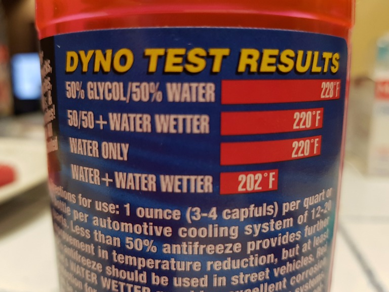

Avec les 4 produits on obtient ca sur autoroute (130), jusqu’à 26 degrés et ca ne descend pas en dessous parce que il y a le calorsta .
Ce qui compte c'est l’efficacité à retirer rapidement la chaleur et de faire baisser la température de fonctionnement du moteur a utilisation égal , le glycol est beaucoup plus lent et pour le point ébullition a 123 c'est bien du commercial ca n’apporte rien au refroidissement.
C'est le même principe que la pâte thermique entre le processeur et le radiateur
Je t'invite a regarder attentivement la fiche du wetter.... l'eau refroidie plus que le glycol.il y a plusieurs combinaisons .
b1
