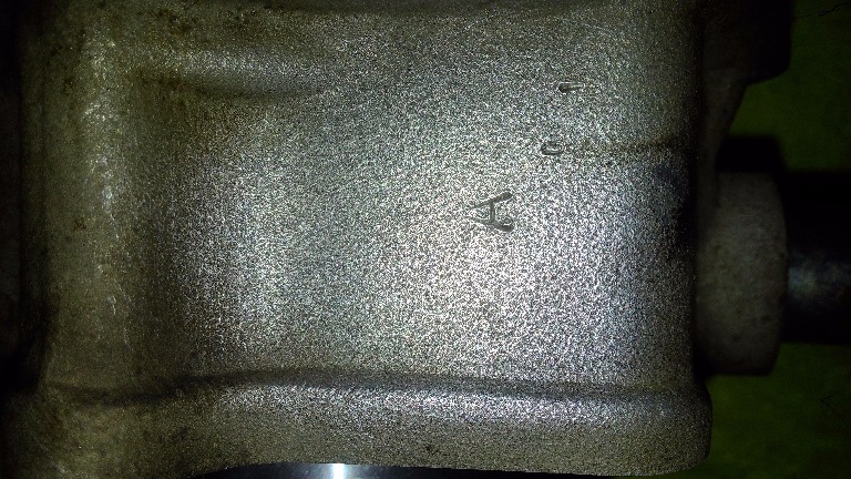

Sur les modeles 2012 la marque du fabriquant sur le groupe cylindre piston est TECHNOL.
On trouve le marquage le l'appairage sur le coté du cylindre dans la zone du calorstat.
Photo cylindre technol 2012.

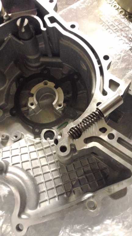

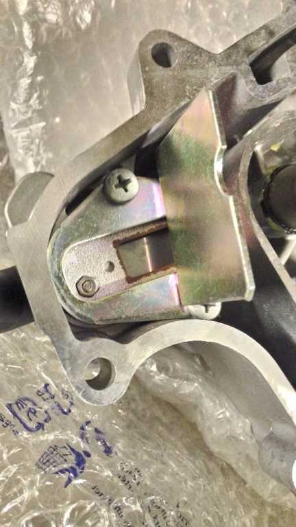

Aussi sur le 2012 il faut changer le ressort du piston de décharge du bypass ( mauvais tarage ) et nettoyer le clapet du reniflard.
As tu acheté ton huile? et le bon LDR ?
