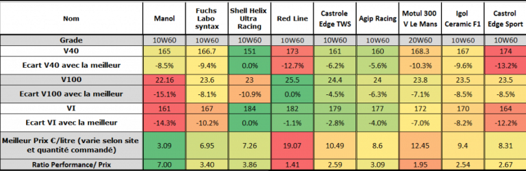

salut
Change déjà ton huile C'est le plus important, tu verras plus tard pour le by pass si le symptôme est toujours la.
Pour la Castrol. .. C'est la edge super car titanium 10w60 ou le top Hp 905 5w60.

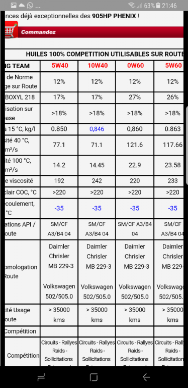

il y a 8 ans 4 mois #212101
par maumau
Réponse de maumau sur le sujet Pression d'huile insuffisante à chaud
Merci B1 pour ce tableau du Phénix. J'en profite pour poser une question qui a été longuement débattues sans qu'on ait vraiment tranché sur la réponse. Le Phenix (par example) propose cet huile 5w60 pour les voitures mais pas pour les mots (dommage). Est il possible d'utiliser les huiles voitures pour nos mono cylindres? Si oui, pourquoi les producteur pour augmenter leur CA ne le proposent pas par eux mêmes?
