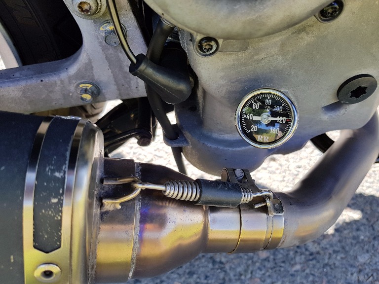

Réponse de B1 sur le sujet Pression d'huile insuffisante à chaud
il y a 8 ans 4 mois #212092
voilà donc le résultat à 130 GPS sur autoroute.....la cata avec l'huile préconisé par pioggio:help:
