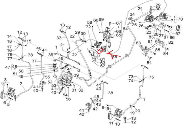

petite photo pour gille , l’endroit ou ce trouve le capteur de fin de courses

oui tu a raison il y a même deux résistance.
et pour infos même sans selle le rool lock marche toujours. Juste le capteur présence pilote qui ne marche pas donc ca cest a éliminer, tout comme les problèmes hydraulique ci non il klaxonnerai.
klaxon = hydraulique
bip = électrique
bip = électrique
