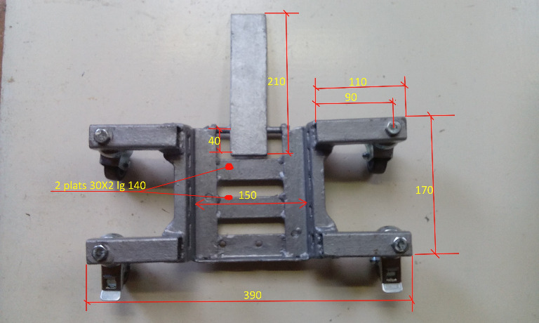

Tres beau boulot je dirais même ! La partie "rampe" est-elle mobile? J'adore et je pense en faire un égal au tien!

Merci pour les dimensions ! Je crois que je vais m'y mettre aussi un de ses jours ! Petite question... Tu l'utilise tous les jours? Car moi j'aimerais rentrer dans le garage tous les jours et pouvoir faire pivoter le scooter pour le tourner vers la porte avec le museau. Mais avec les bordel qu'il y a dedans c'est 5 minutes de manœuvre tous les soirs avec intoxication à cause du moteur allumé !
J'aimerais donc trouver un système qui soit vraiment pratique au quotidien. Ton charriot tu l'utilise souvent? Est-il vraiment un plus et surtout tu mets ta roue arrière dedans avec facilité ? Merci par avance

Balbo, tu ne peux pas le rentré en marche arrière et pourquoi le moteur allumé !!!

L'entrée du garage est en pente et très étroite car ma voiture y est garé... Pour le moteur allumé c'est parceque c'est plus facile de faire la manœuvre que de pousser avec les pieds;-)
