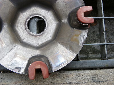

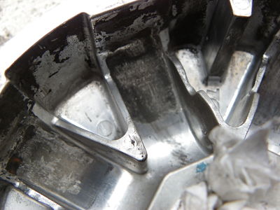

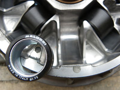

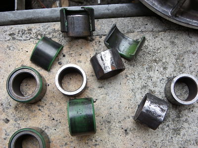

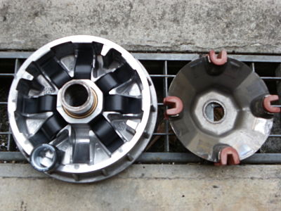

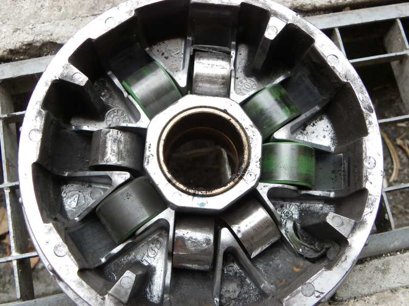

Voila de retour après opération à carter ouvert
Pas de pb coté embrayage , ni présence d'huile.
Ouverture du Vario et la c'est le drame :
c'est la fête des galets (en mode nudiste)
même l'intérieur à mangé :
Par Bonheur j’avais des galets en rab idem pour le support(récup d'un pot):
Voila voila donc probablement une Err de ma part lors de la mise en place des galets Verts, la c'est du malossi donc pas de sens . A voir pour la suite !!!!!
