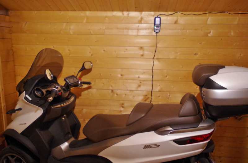

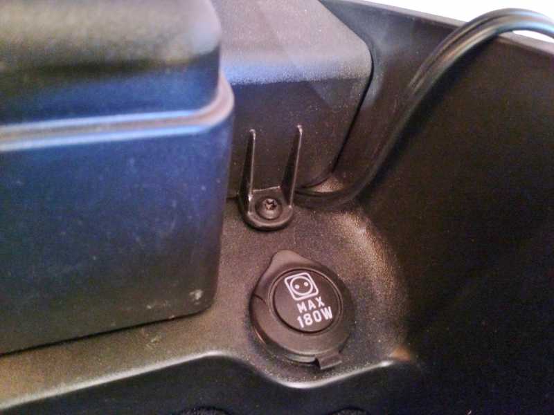

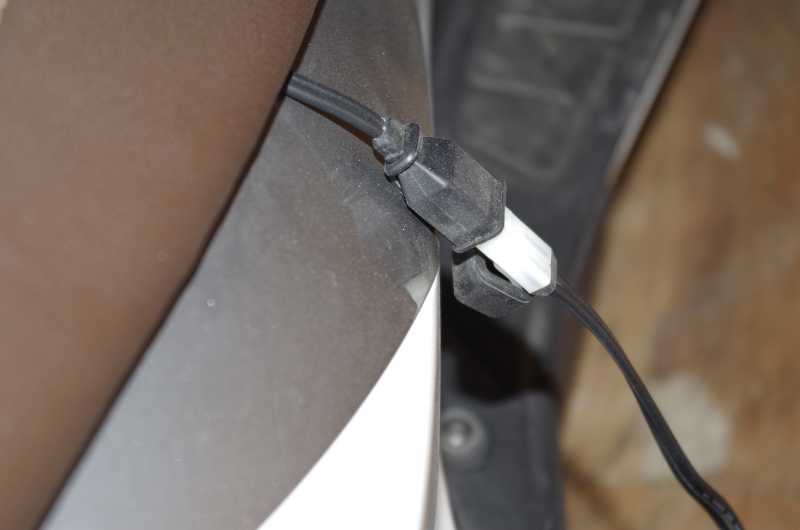

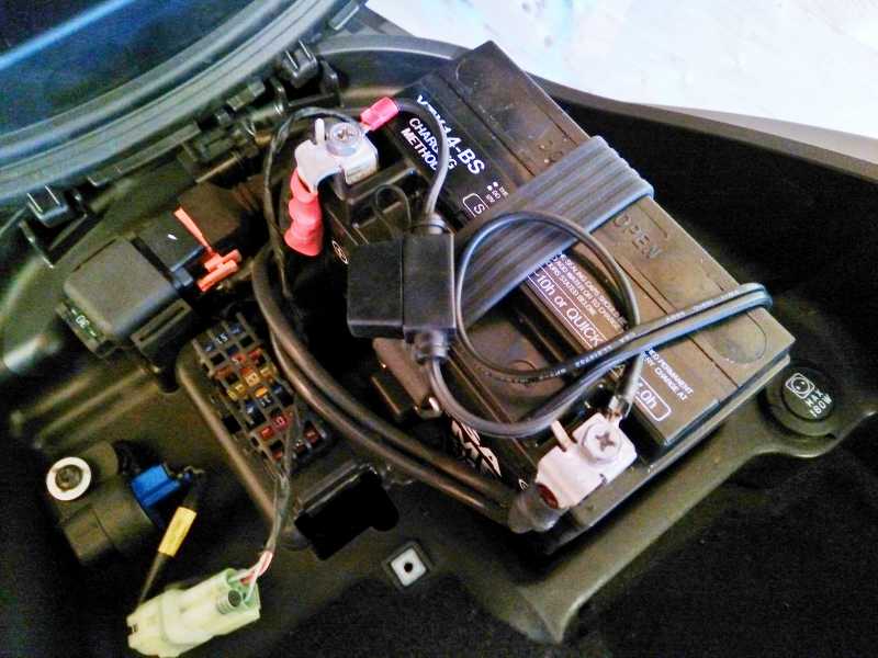

Mon astuce pour avoir une batterie en forme, même en plein hiver :
La brancher sur un chargeur, dès qu'on rentre à la maison !
J'ai branché un chargeur (qui ne charge plus lorsque la batterie est chargée, hein !) directement au scooter. J'ai installé un branchement tout simple que je fais lorsque je rentre chez moi le soir. Le matin, pour partir, je débranche, et hop ! Ça démarre, Même par -5 C° ! Si, si on a eu du -5 C° en Provence cet hiver !
En tout cas, le scoot a démarré du premier coup à chaque fois, sans sourciller...

Oh un pas ABS. C'est rare

Ah heu... A quoi tu le vois ??? Question bête : ça se voit de l'extérieur ????

Sur la photo de la connectique batterie. Il n'y a pas d'alimentation positif du moteur de la centrale ABS et pas de fusible de 40 avec l'emplacement du porte fusible qui reste vide
