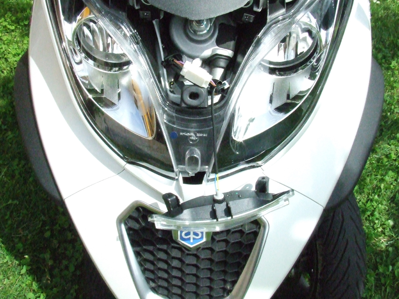

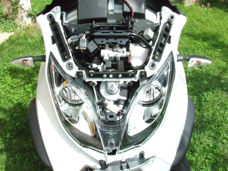

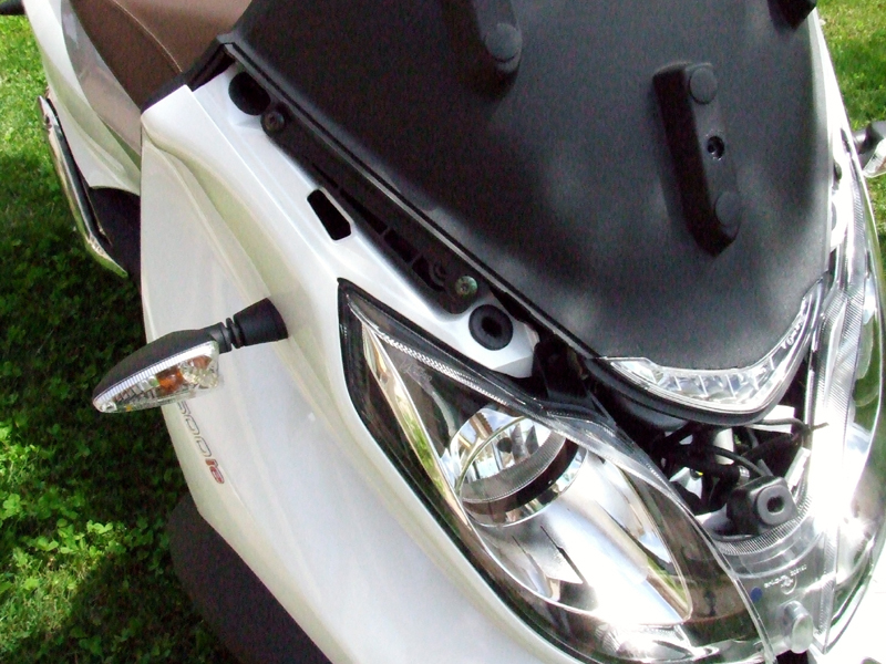

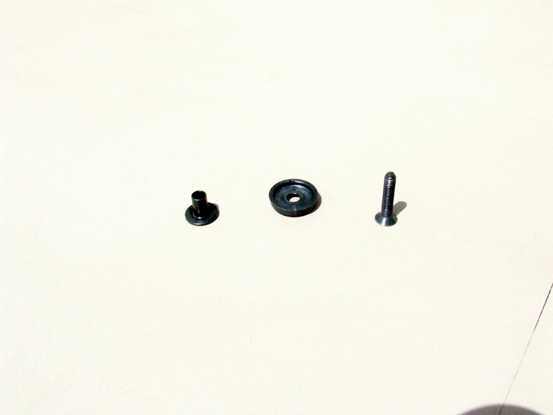

Sauf que je suis complètement nouveau en MP3, hein... :huh: Du coup, j'ai commencé à démonter un peu l'avant, et je me propose d'en faire un tuto... incomplet ! Il s'agit juste du démontage, puisque je n'ai pas acheté la prise USB ! Mais j'avais envie de voir comment ça se démontait...
1. Enlever la bulle avec la clé fournie.
2. Attention aux vis, elles se décomposent en trois parties :
3. Enlever le cache. On tire un peu, ça vient tout seul, tant mieux !
4. On doit obtenir ça :
5. A côté des joints en caoutchouc, il y a des vis sur une sorte de réglette en plastique. Les enlever.
6. Il faudra aussi enlever cette vis. Pas celle qui tient les optiques, mais celle qui est à droite, sous la veilleuse (et de l'autre côté aussi, évidemment)
7. On obtient ça. La veilleuse vient toute seule quand on la tire. Attention, elle est entourée d'un joint en plastique noir.
8. La veilleuse avec son connecteur.
9. Vue générale. On voit la prise pour le PMP à gauche. Quelques relais...
10.Et là, ce boîtier en métal avec écrit ABS dessus alors que je n'ai pas l'abs. Prémontage ?
Voilà, arrivé à ce stade, en admettant que j'aie eu ce fameux chargeur USB, et bien, je ne sais pas du tout où je dois le brancher ! Et il reste aussi à démonter le tableau de bord.
La suite au prochain numéro, mais je suis friand de vos conseils pour la connexion ! :help:
