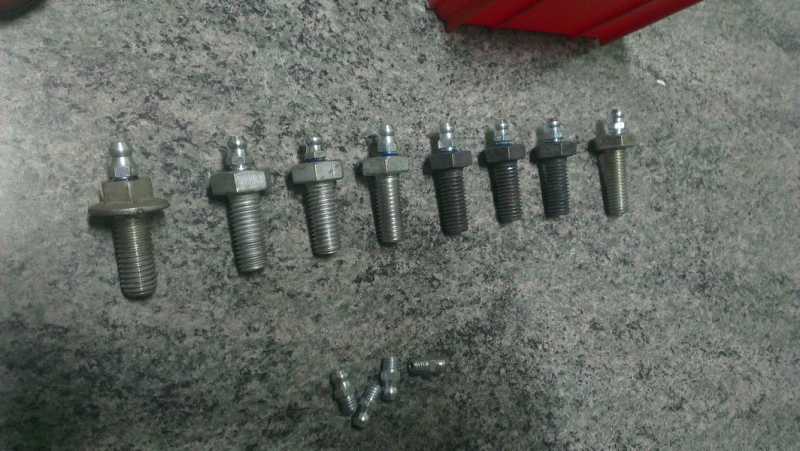

Les boulons de graissage sont presque prêt, il manque les joints cuivre.
Pour l'instant il y en a huit, il me reste quatre graisseurs, pour en faire d'autre.
Une fois prêt, je les mettrais en annonce.

la première faite est celle tout a droite je pari.....
il y a 10 ans 5 mois #176273
Hé non,
c'est le dernier, le foret n'en pouvait plus, j'avais pas fait gaffe, c'est un 10.8, alors que les autres sont standards 8.8
Tous percer à l'oeil ! Perceuse à main.

a la photo on dirait qu'il est excentré (le graisseur) ...c'est pour ca que...

Ouais, je suis parti en crabe
je me le garde

Beau boulot .. par contre, pas bien compris le principe de ce graissage et où il faut les utiliser ??
La graisse va direct sur un roulement à bille à travers le boulon ? Ton trou dans le boulon ressort de l'autre côté, ou sur un côté du cylindre fileté ?
