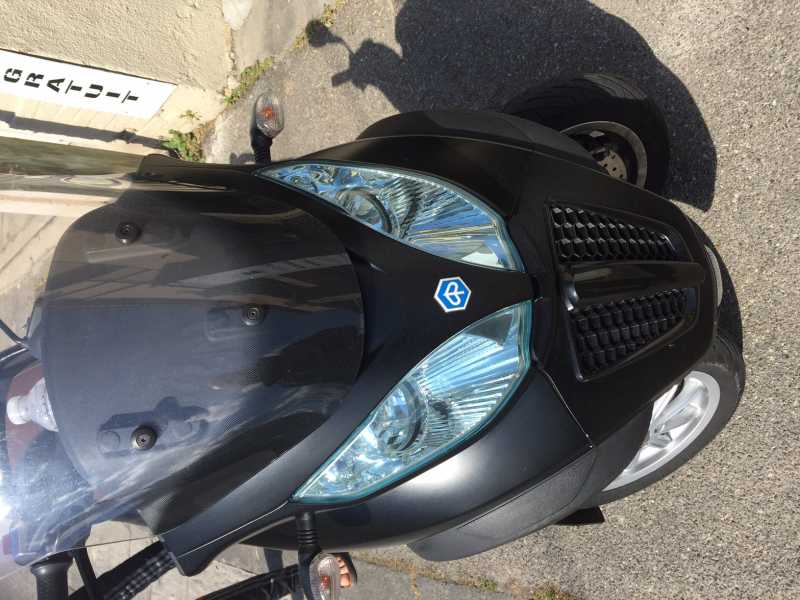

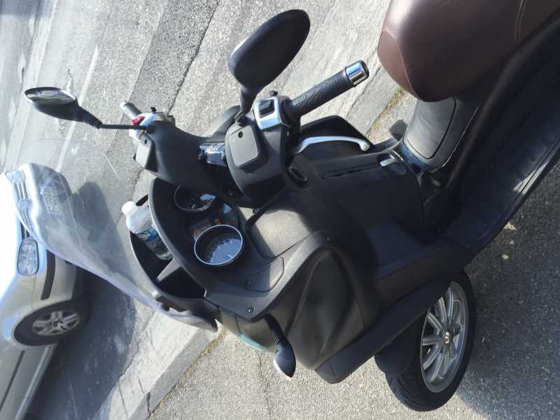

Le scooter est un MP3 500cc Business.
Il est noir mat, de la proue à la poupe mais ce n'est pas sa couleur d'origine, il l'a fait repeindre non par nécessité mais par goût me dit-il, ce que je ne peux vérifier.
Par contre je sais que j'aurais volontiers fait pareil puisque je le trouve bien plus beau de la sorte.
Il marche bien, est propre, pas de fuite d'huile visible, accélère bien et freine très correctement même si les deux manettes me semblent molles.
Il est équipé d'une alarme ce qui n'était pas stipulé au départ et se révèle une heureuse surprise.
j'essaie en ce moment même de vous envoyer les quelques photos que j'en ai pris.

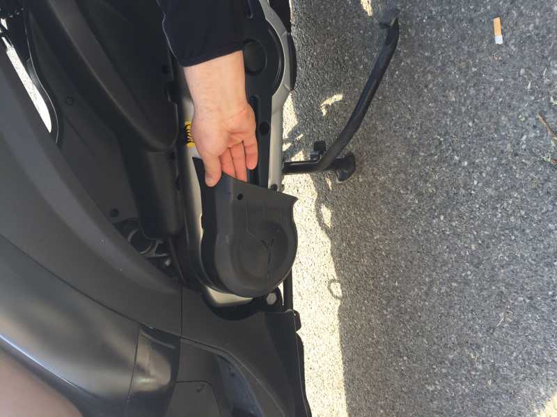

Là c'est une photo que j'ai prise pour voir s'il n'y a pas de traces de fuite d'huile, et je n'en ai pas vu.

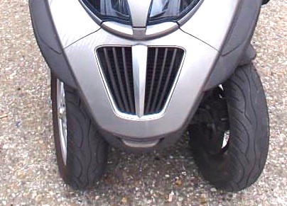

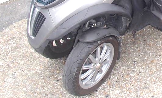

Avant de faire une connerie, je souhaite acheter un LT 250 d'occasion...
Regardez bien les photos les amis, il semblerait que les pneux soient usés inégalement... et même pas parrallèle du tout !
ce qui veux dire ? problème d'équilibrage ? accident non déclaré par le vendeur ?
Bon, je vais l'essayer demain. on verra bien, si ya du jeux dans la direction, ca va se voire tout de suite , à 150. lol.
Que dois-je demander comme baisse de prix au vendeur ;
De faire un test équilibrage, d'aller ensemble chez un garagiste piaggio de mon choix ? pour qu'il jette un oeil ?
sinon je le prends pas... dans l'esprit quoi.
merci

ou peut etre un véhicule accidenté et non réparé......

Je ne sais si c'est un effet "photo" mais à première vu, on croirai que les roues avant ne sont pas parallèle...:huh:
C'est pas un problème d'équilibrage, mais surement de train avant entrainant un ripage excessif sur la roue en question. Comme dit Ybro...
Alors avant d'acheter, contrôle géométrie pour voir si l'avant n'a pas de défaut de chasse, de carrossage ou de parallélisme.
