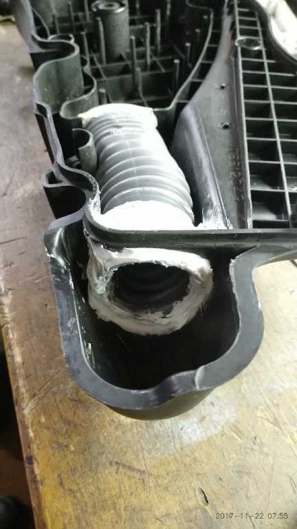

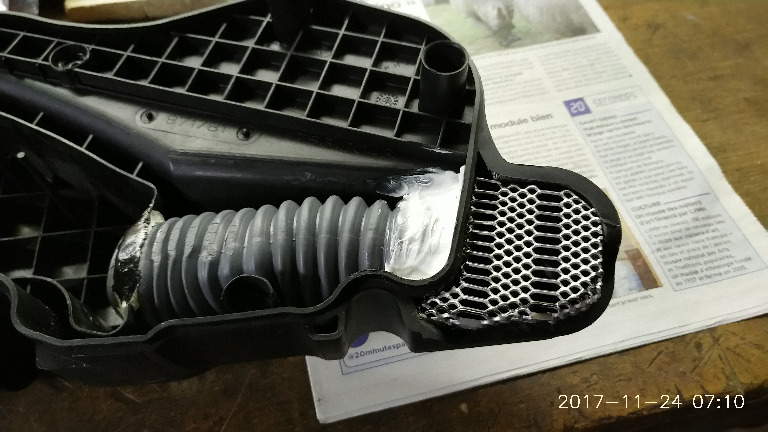

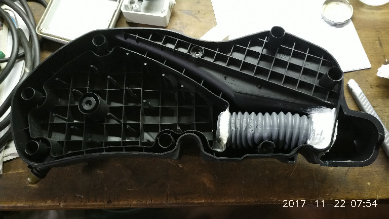

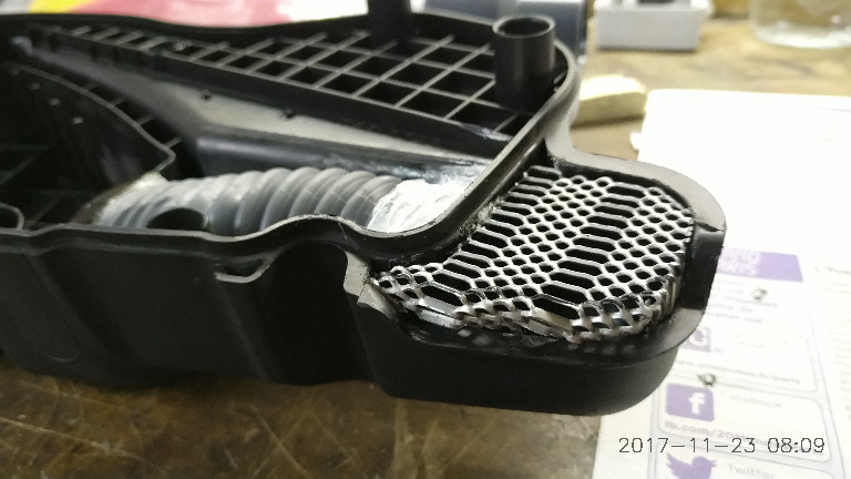

Bonjour à tous ! Ça fait longtemps.
Bon je me suis lancé aussi dans la modif de la boite à air depuis le temps :whistle:
Voila le résultat:
Manchon rapide de plomberie de 40 avec du joint de silicone pour l'étanchéité
et j'ai rajouté une petite grille de protection:
Petit retour sur l’essai de la modif donc pour l’instant je ne vois pas trop de différence avec ma config actuelle, peut être au niveau du ralenti plus stable.
Il faudrait que je l'essaye un peu plus longtemps dans le temps pour que la modif se fasse ?
A suivre.

Tu n'as pas de différence parce que ta machine est déjà bien modifiée; on ressent une amélioration surtout à bas régime au démarrage sur une configuration d'origine.
Ta reprog en 45 cv est-elle vraiment efficace ?

Et je rajoute.... il fallait faire la modif de la boite à air avant de passer au banc pour la reprogrammation
de la carto.
