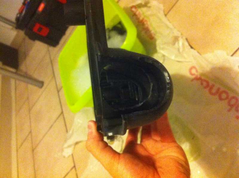

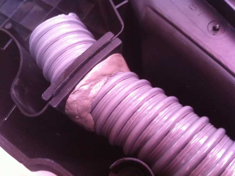

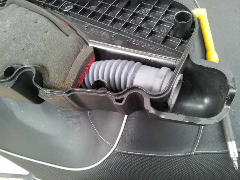

Tom écrit: Salut tout le monde !
montée en régime plus franche
Çà renquille direct quand on met plein gaz à 140, même sensation qu'avant à 120-125
! Départ au feu, fond de poignée, la ou je passé à un endroit bien précis à 140 à chaque essai (raccord de route) maintenant 144 :yes:
La Vmax est-elle aussi améliorée, je suis passé de 160 @ 165 sur le plat total ! Auparavant 155 d'une traite puis 160 tout doucement sur 15-20 secondes, mais impossible d'aller plus haut, même en faux plat descendant, comme ci le scoot réguler et bloquer à cette vitesse...Maintenant 160 d'une traite, puis 165 dans les 7-8 secondes d'après,
Compteur ? on est bien d'accord c'est compteur ....
Tom écrit:
j'ai même poussé jusqu'a 169 (@ 8200 trs) en faux plat légèrement descendant...
Donc pour ma part, un gain en Vmax de 5 kms/h sur le plat ! Bref, Top !
Une modif qui vaut le coup puisqu'elle ne coûte presque rien (1 M de flexible pvc en 40 à 9 euros et pour ma part de la résine epoxy pour colmater entre les trous et le tube, 6 euros)
Il faut juste oser détruire un peu la BAA d'origine, mais avec l'outil adéquat c'est assez simple ;-)
Sur ce point on est tous :1:

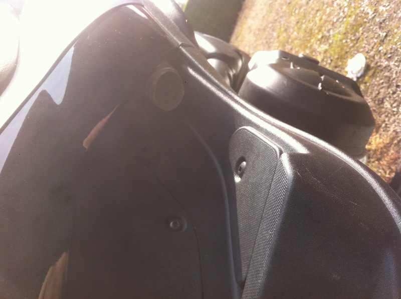

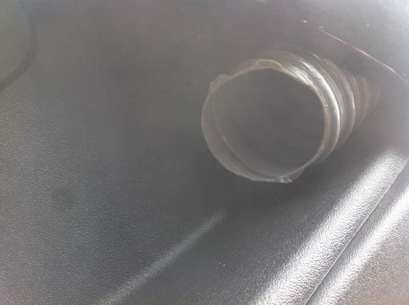

asiskabab écrit: Le tube reste visible au niveau de l endroit ou le passager pose ses pieds? Esthétiquement c est juste horrible... jme trompe?
Tu as aussi la version soft au niveau de l’esthétique
il y a 11 ans 2 semaines #157396 par Tom
Réponse de Tom sur le sujet "Admission Dynamique" en 40 (Mp3 500)
Non, la c'est les photos juste après la pose ! Le tube rentre au final vers l'intérieur du marche pied, quasiment au fond... ;)

B1 écrit:
je veux réagir, sur la photo, il est aller chercher le tube.
Prend ma photo, c'est invisible, sauf à 4'pattes, le vent dans le dos, le soleil en contre jour ..............
