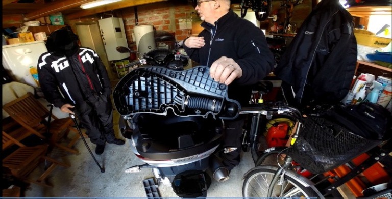

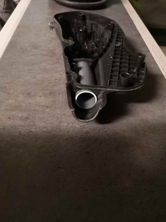

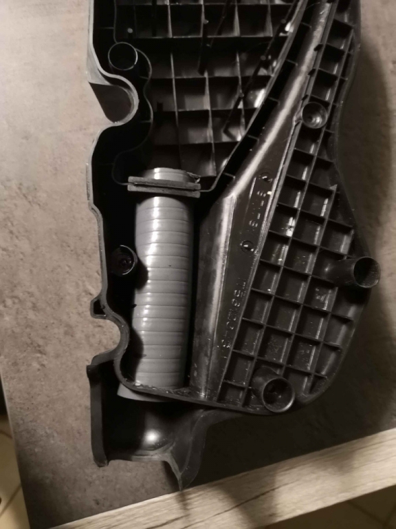

de memoire PP31 avait le même tuyau, c'est juste que les canelures pour le bon passage de l'air me paraissent bizarre, et la dans un magasin de bricolage j'ai trouvé un tube semi rigide de 40, donc je vais essayé.

Exactement Messieurs, modif sur mon ancien MP3 de 2014 avec cannelure 32 en laissant la trompette côté entrée, effet venturis.
Mais dans un but, une meilleure carburation en altitude, fait sur 5 autres machines. résultat top en montagne.
Par contre, associé à un bon échappement Akra ou Arrow un petit plus en carburation en reprise, mon cas en Arrows
Avec un Filtre Malossi Red ou double red en fonction de la zone géographique.
