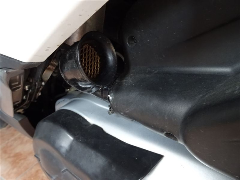

Réponse de ray29 sur le sujet passage boite a air diametre 40 besoin infos pour etanchéité.
Bonjour ppha
Bien vu, ton montage est super top
Voici ma BA, l'entrée est moins protégé,mais je n'ai jamais eu d'entée d'eau.

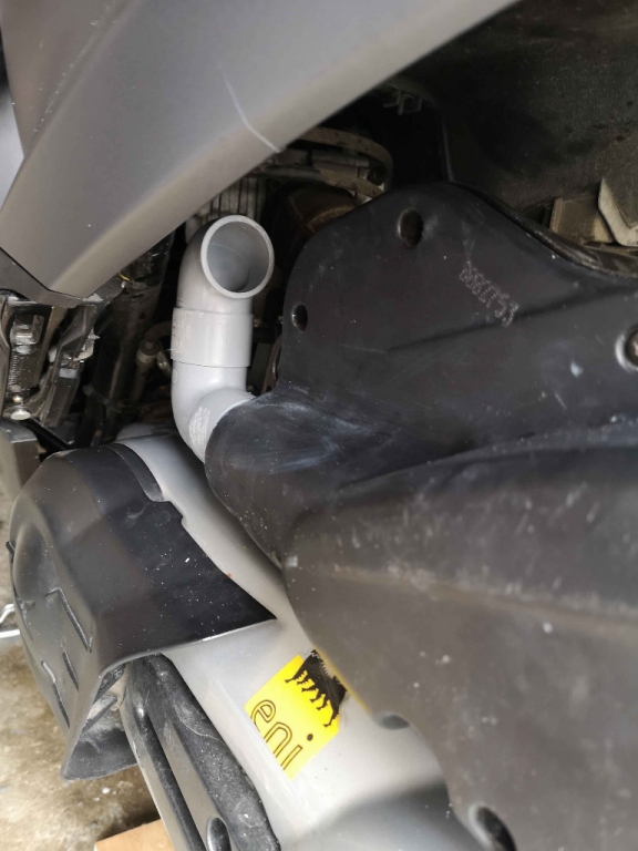

Je monte ma ligne arrow ce we, je pense que le cdi va avoir du mal a recaler les deux en mème temps.

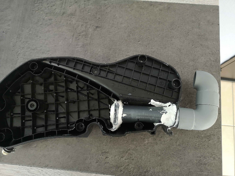

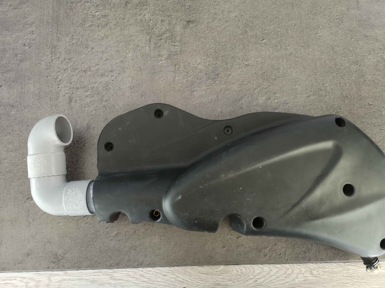

Beau travail Ppha,
qu'est ce que tu as mis en Blanc sur tes photos pour l'étanchéité ?
Tu nous diras ce que cela donne ?
- ppha
il y a 5 ans 11 mois #226298
par ppha
Réponse de ppha sur le sujet passage boite a air diametre 40 besoin infos pour etanchéité.
du sika 521, referait une photo demain, j'ai petit les coudes gris.
- ppha
il y a 5 ans 11 mois #226302
par ppha
ppha écrit: du sika 521, referait une photo demain, j'ai petit les coudes gris a la peinture.
