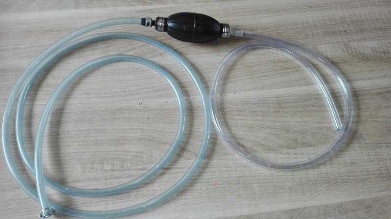

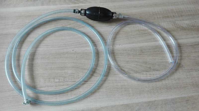

Voilà je viens de changer mon LDR.... et vs joint en photo l outil utiliser... tout con et sa marche AVC un minimum de frais 15€ chez Auto 5 pour la Belgique et Norauto pour la France...une poire..
A bientot
Réponse de yeli1be sur le sujet [TUTO] Changement Liquide de Refroidissement
A bientot

Ah bon... Je dirais que a dépenser 15 € de plus pour rien, parce que cela se fait aisément avec un outillage classique.

oui car essayer comme ds le tuto et pas moyen.... donc avc la poire tres facile et rapide....
