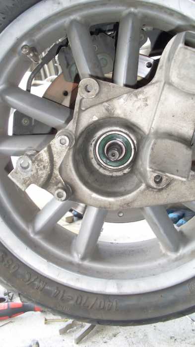

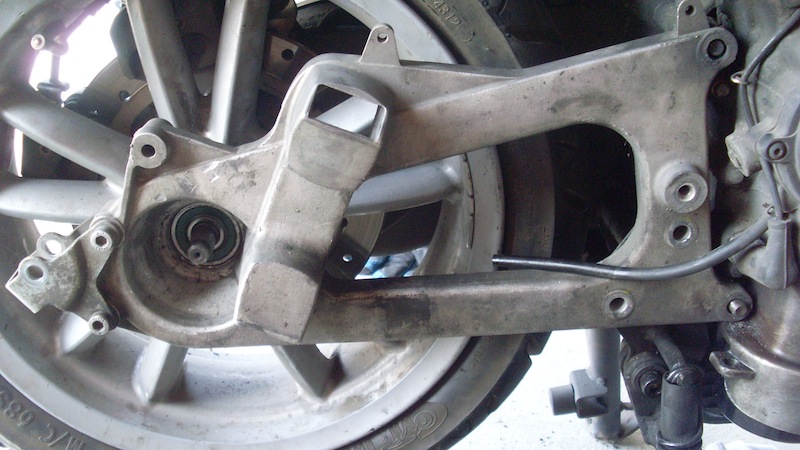

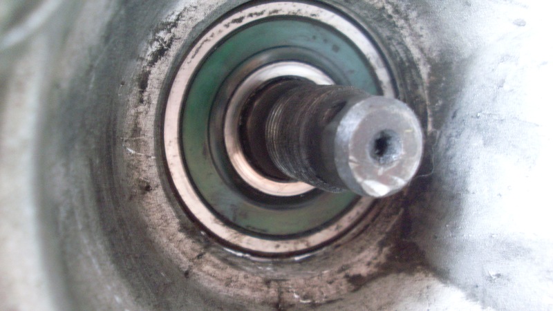

Bonsoir à tous,
Encore bredouille ce soir, y'en a marre!!!!!
Alors voici les photos que je viens de prendre si ca peut aider quelqu'un a me dépatouiller de cette galere

D après les photos tout est dévisser le bras oscillant doit venir. Si il vient pas avec une cale de bois et un marteau tape très doucement il va sortir. Ensuite déboulonne la roue et voilà la roue vient a toi.
Réponse de yann66 sur le sujet Dépose la roue arriére
lejeremy écrit: Les photos ne sont pas apparues???
Bon je ne comprend pas les photos ne s'affiche pas alors que je les ajoute bien et puis je les insere ensuite??!!
